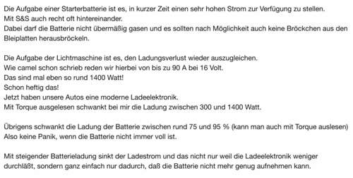

eine Vollladung der AGM sollte > 12,80 V betragen
eine Volladung einer verschl. Pb-Batt sollte > 12,70 V betragen

Ich habe bereits vor 7 Jahren mit derartigen VARTA 80 Ah im W212 (Blue Dynamic = kein AGM)
E350 getestet, weil die orig. VRLA-AGMs niemals auf 100 % gefüllt wurden im Fahrzeug.
Reklamationen waren beim 🙂 schon damals Nonsens, weil sämtl. E-Klassen mit nur Teilladung von etwa 90 % auf dem Hof rumstanden.Das hat sich durch die "angebliche" ökonom. Rückladung im Schubbetrieb bis zum heutigen Tag nicht geändert.
Es wird grundsätzlich eine Ladereserve von mind. ca. 4 Ah bis -temp.-abhängig fast 10 Ah freigehalten u. somit ist eine ungünstige Teilladung mit in 11 Monaten des Jahres vorhanden.
Bei ungefähr - 10 Grad und noch kälter wird dieser ganze ökologische Zauber außer Kraft gesetzt und der Starterakku auf echt 100 % vollgeknallt. (regelt alles der IBS )
Kann jeder selbst prüfen mittels einem Multimeter ca. 4 h nach Fahrtende.
Hier beträgt die Akku-Ruhespannung fast 12,90 bis teilw. 13,00 Volt (für mind 1 Tag)
dann beginnt wieder der unvermeidliche "Selbst-Verzehr" den j e d e r Pb-Akku hat.
Der wirkliche Streß für einen geschl. Akku o. bzw. einen AGM beginnt erst bei ca. 15,2 Volt
(z.B. Recond-Stufe vom CTEK 5.0 ) hier ist unüberhörbares knistern und prasseln im versiegelten Akku vorh. bis die Ventile leicht zu öffnen beginnen - damit der Akku keine "dicken Backen" bekommt und evtl. auseinander fliegt.
