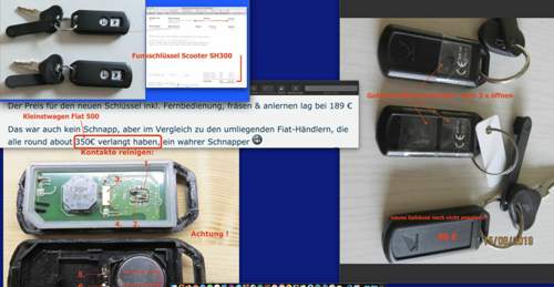

Das Geld verdient der Hersteller beim n i c h t diebstahlsicheren Funkschlüssel keinesfalls mit den max. 1 € Knopf-Zellen,sondern die Plaste-Gehäuse fallen nach dem 3. bis 5. Zellentausch von selbst auseinander.
Neupreis für : z.B.
Motorroller 90 € bis 110 €
Kleinstwagen FIAT 350 €
p.s.:
mit TESA-Film können die Gehäuse dann zugeklebt werden 😁
Beispiele
Fiat 500 Ersatzschl.
