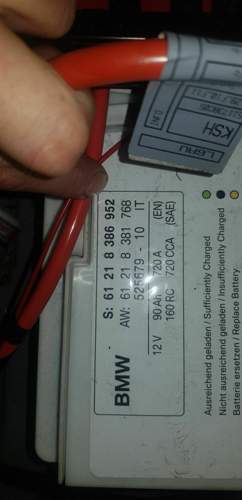

Hallo zusammen.
Ich hab in meinem 523 F10 der jetzt schon 9 Jahre wird
noch die erste Batterie mit der Bezeichnung
S: 61 21 8 386 952
AW: 61 21 8 381 768
drinn.
Und sie ist weis
Ist das jetzt eine AGM oder eine Säure Batterie?
Hab hier mehreres gelesen und weis jetzt garnix mehr.
Zum einem soll in der F Reihe nur AGM verbaut worden sein aber die sollen wiederum schwarz sein.

schwarz sollte AGM sein... steht idR auf einem Sticker drauf..
so Start&Stop an Bord und der Akku schwarz ist ==> AGM

"Bauteil-Kurzbeschreibung
Die AGM-Batterie hat ein schwarzes Gehäuse und das so genannte ”Magic Eye” fehlt."
https://www.newtis.info/.../1LiMpr2r
Bei Fahrzeugen mit Energiemanagement (IBS, Powermodul): Batteriewechsel registrieren
Das Fahrzeugbordnetz ist über Kenndaten der Fahrzeugbatterie wie Typ, Größe, Alter und momentane Leistungsbereitschaft informiert. Daher wird immer nur ein Leistungsumfang zur Verfügung gestellt, wie dies der aktuelle Informationsstand zulässt.
Sinkt die Leistungsbereitschaft unter ein definiertes Minimum, wird eine Check-Controll-Meldung erzeugt, die den Fahrer auf einen notwendigen Batteriewechsel hinweist.
Beim Verbau einer neuen Fahrzeugbatterie muss diese registriert und dadurch beim Fahrzeugbordnetz angemeldet werden.
Hinweis:
Nur durch diese Registrierung/Anmeldung wird sichergestellt, dass die entsprechende Check-Controll-Meldung wieder erlischt.
Diagnosesystem:
Servicefunktionen
Karosserie
Spannungsversorgung
Bei Nachrüstungen kann eine stärkere Batterie verwendet werden. Standardbatterien können grundsätzlich durch AGM-Batterien die der gleichen Spezifikation entsprechen ersetzt werden.
Bei Verbau einer anderen Batteriegröße oder eines anderen Batterietyps muss dieser Wechsel in den Fahrzeugdaten gemäß Spezifikation in den Fahrzeugdaten programmiert werden.
Programmiersystem:
Nachrüstung Batterie

Macht es doch nicht an der Farbe fest. Das gilt nur für originale BMW-Batterien.
Teilenummer notieren und bei BMW, Varta oder sonstwo nachschauen, was das ist.
Oder: www.leebmann24.de VIN eingeben und nachschauen, was lt. BMW ins Auto gehört.

der BMW-Akku ist weiß, ergo kein AGM...

Laut Vin ist eine AGM verbaut
Bmw
61217555719 Hat aber nur 80 ah
