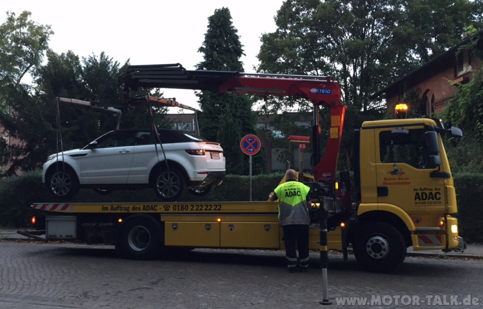

Man fragt sich aber, was der Besitzer (und nicht nur der) eines solchen Fahrzeuges über Selbstdarsteller aus Deutschen Großstädten denken würde, die viel Geld für ein nutzarmes Gefährt (zwei Türen, kaum Laderaum, kein festes Dach) ausgeben, welches dann nach zwei Tagen und ganzen 140 km mit dem Kran in die Werkstatt befördert werden muss. Aber sauber war er, der - aufpreisfreie - weiße Lack! 😁😁

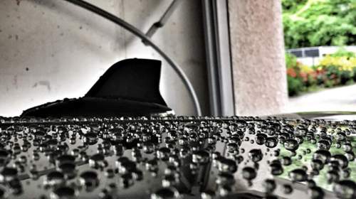

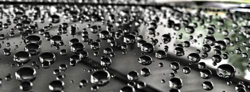

Mein Santorini - Schwarzer bekommt Handwäsche verordnet. Wichtig : Niemals mit Wasser sparen, dann gibbet auch keine Kratzer. Ins Waschwasser ( 10 l Eimer ) eine Kappe voll Sonax - Glanzshampoo . Mal so nebenbei , die Produkte von Sonax sind alle top - ja ja ich weiß, kann Euch aber beruhigen, für diese Aussage bekomme ich keine Zuwendungen von Sonax !!! Ist halt aber so.
Eventuelle Wasserflecken die beim Abledern entstanden sind - oder auch nach Regen, werden mit einem stinknormalen Fensterputzmittel entfernt ( aber nur, wenn kein Staub drauf ist ) . Lack, Scheibe einsprühen - kurzer Wisch mit Mikrofasertuch und der Schlitten glänzt wie ein.............

Bitte entschuldige,wenn ich dein auto hier veröffentliche.
Mein Wagen ist (meist) dreckig aber nicht kaputt. Habe gerade fast 2000 Euro für Reparaturen und Wartung ausgegeben. Die Lackschäden wurden aber nicht behoben.
Bei manchen ist's bestimmt anders herum: "Wunderversiegelung" und China-Reifen...
Und: Was ist denn mit dem abgebildeten Nutzfahrzeug nicht in Ordnung? Wäre er braun würde er aussehen wie das UPS Teil welches bei mir anliefert. Ich bin schon mit schlimmeren Taxis gefahren.
Kannst Du uns bitte mitteilen was der Post soll???
Grüße 😎 😎
@tplus schrieb am 15. Oktober 2016 um 10:01:26 Uhr:
😁 Chapeau, musste mich schlapp lachen.
@intercooler schrieb am 15. Oktober 2016 um 10:35:25 Uhr:
Grüße 😎 😎
ist nicht böse gemeint, aber wenn ich das noch erklären soll, endet das in endlos Diskussionen bzw. Kommentare.
Posts die einem als nonsense erscheinen sollte man besser ignorieren, statt erklären lassen.
Bleiben wir wieder beim Waschen, denn wenn jemand sein Auto pflegen will, gibt es hier einige konstruktive Epfehlungen was Lackpflege betrifft. Wie auch z.B. deine super Bilder. Da habe ich in der Tat Nachholbedarf.
