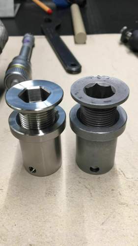

Ich habe mir vor zwei Jahren eine originale gebrauchte Anhängerkupplung gekauft, eingebaut und angeschlossen. Top! Es gibt immer wieder sehr gute Angebote für weit unter 500€ inklusive aller Komponenten. Ich musste allerdings eine neue Spreizschraube mit Linksgewinde drehen, da eine beim Versand verloren ging.
