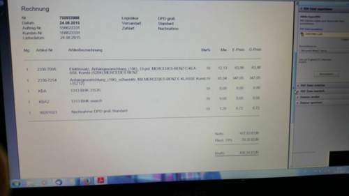

Das ist meine Rechnung von der Kupplung und ein Bild von der Stoßstange die ich drauf habe.
Die Nummer von dir steht da leider nicht drauf, aber wenn ich im Netz schau muß das die richtige sein.
Es muß wirklich nur ganz wenig unten am Rand weggeschnitten werden.
Die Kupplung ist aber nicht 100% unsichtbar, von weiter entfernt sieht man unten etwas überstehen.
Ist aber nur sehr wenig.
