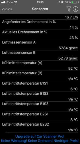

30 km später ging die motorkontrollleuchte wieder an!!! Laut mein OBD auslesergerät : P0101.... sprich LMM.
Ich war nicht weit von MB. Habe das Auto abgestellt und drum gebeten dass die schauen, ob es sich wieder um den DPF handelt, wie vor zwei Wochen.
in den letzten 500km nach der DPF regeneration, war das Thermostat ja noch kaputt und hat zu früh aufgemacht. Vielleicht wurde die Betriebstemperatur nicht erreicht und der DPF konnte wieder nicht regeneriert werden.
am nächsten Tag bekam ich einen Anruf, unplausibles Signal bei einem von den zwei LMM. Er hat den Fehler gelöscht und meinte dass der Sensor eventuell etwas verdeckt ist. Wenn der Fehler nochmal kommen sollte dann nochmal löschen und wenn ein drittes Mal kommt dann ist der Sensor eventuell hin und muss getauscht werden.
Heute nach ca 150km kam der Fehler wieder. Kurz davor auf der Autobahn, habe ich mir über die App die LMM werte von beiden Sensoren angeschaut. Die haben untereinander eine kleine Abweichung (ca. 4g/sec) ansonsten reagieren die sehr gut auf gasanahme. Werte gehen von 8g/s Beim rollen bis hin zu 120g/s bei volllast. Ich weiß zwar nicht wo die sollwerte sich bewegen sollten. Aber die reagieren mindestens.
Nun frage ich mich, ob wirklich einer kaputt sein sollte.
Im Internet stehen als weitere mögliche Gründe: flaschluft im Motor hinter dem LMM, Wackelkontakt in den Steckern oder AGR.
Ich finde es nur merkwürdig, dass der Fehler erst nach dem Thermostatwechsel kam! Für den Wechsel müsste das Hirschgeweih abmontiert werden. Dran ist der entlüftungsschlauch vom Kurbelwellenengehäuse. Kann es sein, dass der nicht richtig sitzt? Oder die Schlau einen riss habt? Der heutiger Fehler kam wo ich scharf gewendet habe...Zufall?
Die Stecker habe ich mir auch nicht angeschaut. Kann ich die bei Motor aus rausziehen ohne dass ich einen anderen Fehler verursache. Ich frage deswegen, Weil der freundliche mich davon abgeraten hatte!!
AGR ist womöglich durch das Daueröffnen des alten Thermostat auch zu? Wie kann ich das agr prüfen?
Der Chefmechaniker von MB meinte dass die den DPF und das AGR überprüft haben. Beides wären i.O.
Mein OBD auslesegerät zeigt mir einen deltawert beim DPF von -327kPa. Ist dieser Wert überhaupt aussagekräftig bei so einem billigen Gerät?
Morgen baue ich die ansaugbrücke ab und schaue mir die Schläuche an.
