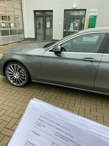

Bin ja weißgott nicht beratungsresistent, also gleich nach der Kita mit ABE und Fahrzeugschein zur nächsten Dekra Prüfstelle gefahren. Habe sie auch die Reifen drauf die hier drinstehen war die Frage als der Dekra Mensch in die ABE geguckt hat. Hatte ich natürlich. Seine Antwort: ich muss nix machen, keine Eintragung keine Prüfung, alles ok,

Ich habe „aus Spaß“ jetzt nochmal bei einem Bekannten nachgehakt, der sowohl bei der GTÜ in HH arbeitet als auch als Sachverständiger tätig ist. Er sagte: die vom Kraftfahrtbundesamt ausgesprochenen und abgesegneten Genehmigungen sind bindend. Wenn dort bei der Reifengröße nur der Hinweis bzw Vermerk T95 bzw. 150 steht und somit den Fahrzeugdaten nicht widerspricht dann keine Eintragung notwendig. Er sagte aber auch, dass man die Felge mit 255/35/20 fahren kann, aber mit dem Vermerk A01 also vorführen und abnehmen lassen muss. 245/35/20 keine weiteren Aktivitäten notwendig.
Ich meine mehr als bei der Dekra und GTÜ samt Unterlagen nachfragen und vorzeigen kann ich auch nicht. Also ist das Thema für mich eindeutig geklärt

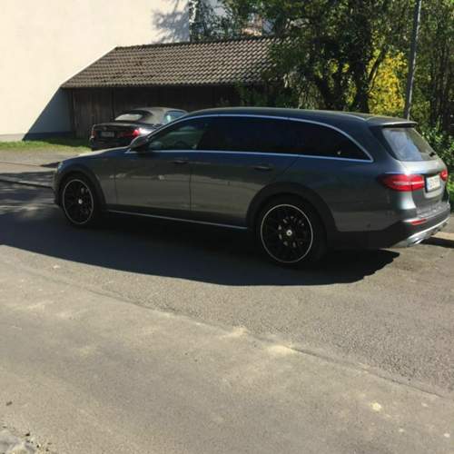

Das nur mal so am Rande zum Thema Räder- und Reifen. Ich habe oft
alle möglichen (siehe auch meine Bilder) Rad-Reifenkombis gefahren. z.B.
Mischbereifung auf dem W212 4-M. Gab es ab Werk nicht. Habe ich auf
original Felgen mit anderer Breite und ET gefahren, eintragen lassen und
gut. Aber trotzdem für alle Fälle und Probleme immer einen Satz original
Räder in der Garage.
