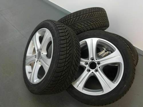

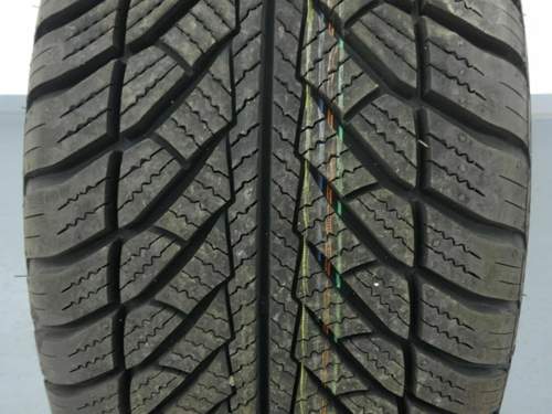

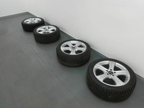

Ich habe mir auch einen gebrauchten Satz Original Alufelgen 8x18 mit Winterreifen 245er von Goodyear ultra grip DOT 2019 mit RDS gekauft, Profil hatte noch 7,5 mm. War ein Schnapper bei Ebay, Felgen waren auch in sehr guten Zustand. Laufen sehr gut und bisher keine Probleme

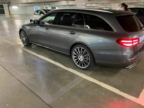

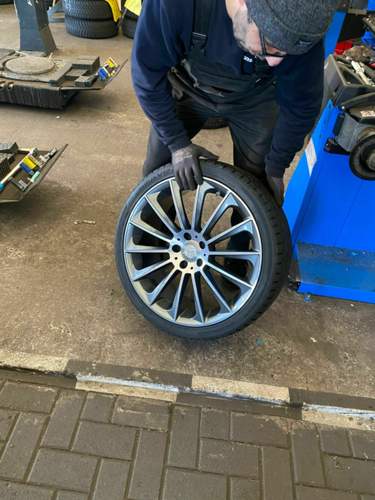

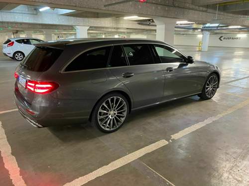

Fairerweise wollte ich nun das Ergebnis teilen: ich habe mich schlussendlich für die GMP Stellar in der Farbe Anthracite Diamond entschieden. Die Felgen haben die Dimension 8,5x20ET45 VA+HA
Als Reifen fahre ich Hankook Ventus V12 evo2 in 245/35R20.
Ziemlich cool fand ich, als ich diese gesehen habe, Mercedes Nabendeckel mit Lorbeerdesign in grau-Silber
Das Ergebis seht ihr im Anhang
Viele Grüße
Sieht gut aus, ist aber so seitens Mercedes nicht zugelassen. In den
original Unterlagen gibt es 20" nur als Mischbereifung und somit wäre
diese Kombi eintragungspflichtig. Sollte aber auch beim TÜV kein Problem
sein. Z.Zt. also Betriebserlaubnis erloschen.

Zur Info, ich muss mit den Felgen weder zum Tüv noch eine Eintragung machen.
Die Felgen haben eine ABE ohne den Vermerk A01 für mein Fahrzeug, was bedeutet: mit der Richtigen Reifengröße drauf und fertig.
Würde ein Vermerk A01 drinstehen wäre auch kein Nachtrag in die Fahrzeugpapiere nötig, dafür aber ein Besuch beim TÜV zum „drauf gucken“ lassen.

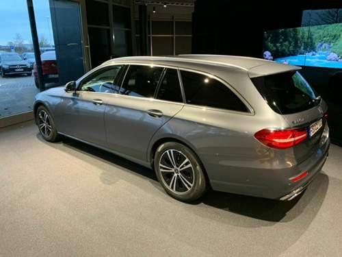

So sah er aus aus mit den 17 Zöllern beim Abholen im Dezember

Hallo Aytex,
dieser Fehler wird immer wieder gemacht. Eine ABE bedeutet nicht, dass du nicht
evtl. doch was machen musst. Hier ein Auszug den allgemeinen Hinweisen deiner ABE.
Bei 20" und 245 VA und HA müssen diese zumindest in die Fahrzeugpapiere eingetragen
werden. Ob eine zusätzliche TÜV-Abnahme notwendig ist sagt dir die Zulassungsstelle.
Weder in den COC Papieren, noch in der Liste der zulässigen Rad-Reifenkombinationen
gibt es diese Kombination.
ABE und nix machen bedeutet immer Bereifung analog den COC-Papieren bzw. der Liste
von Mercedes Benz. Teilweise verknüpft mit den Hinweisen auf Allrad oder nicht und bei
Mercedes Benz auf mit Hinweis auf die großen Bremsen. Das gibt bei der AMG-Line und
bei den größeren Motorisierungen.
Wird eine in diesem Gutachten aufgeführte Reifengröße verwendet, die nicht bereits in den Fahrzeugpapieren (u. a. Fahrzeugschein, Zulassungsbescheinigung I oder COC-Papier) genannt ist, so sind die Angaben über die Reifengröße in den Fahrzeugpapieren (Fahrzeugschein bzw. -brief, Zulassungsbescheinigung I) durch die Zulassungsstelle berichtigen zu lassen. Diese Berichtigung ist dann nicht erforderlich, wenn die ABE des Sonderrades eine Freistellung von der Pflicht zur Berichtigung der Fahrzeugpapiere enthält.
