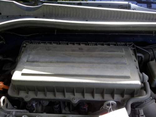

Kann mir jemand weiterhelfen, welche Abdeckung das ist?
Img-20220917
17 Antworten
Bei solchen Fragen wäre es gut wenn du dazu schreibst um welchen Motor es sich handelt.
Ich würde mal auf den Luftfilter tippen beim 1.4er Sauger.
@1781 ccm schrieb am 18. September 2022 um 11:42:32 Uhr:

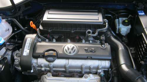

Vielen Dank, habe ich überprüft ist der Luftfilterkasten von meinem Golf 1,4.
Ich möchte meinem Motorraum ein wenig Reinigen.
Dazu möchte ich die schwarzen Kunststoffabdeckungen sauber machen und wie es früher üblich war an nicht lackierten Teilen am Auto diese mit schwarzer Schuhcreme einen Schutzfilm gegen verblassen auftragen.
Hart dazu jemand Erfahrungswerte?

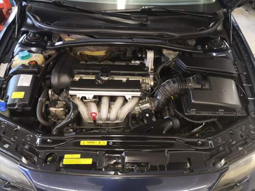

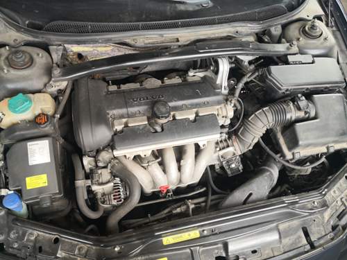

Ich habe das vor ein paar Jahren bei meinen Volvo mit knapp 400.000km gemacht.
Zum reinigen mit Koch Chemie GreenStar alles eingesprüht und mit einem Pinsel aufgeschäumt.
Dann alles mit einem feuchten Lappen abgewischt.
Danach auf alles im Motorraum von Koch Chemie den Motor Plast (MP) und die Motorhaube einfach zu gemacht.
Nach 24h ist alles fertig und man kann eventuelle Reste abwischen.
Der Effekt hat ca ein Jahr bzw. 25000km gehalten.
Schau dir mal dieses Video von mir an.
https://youtu.be/gyln_uf5Uqo

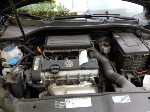

Ich denke je höher man verdünnt umso mehr verschwindet die Reinigungskraft?
Habe eben ein Foto vom Verschmutzungsgrad gemacht.
Eventuell kann man jetzt eher das Mischverhältnis bestimmen?
Motor vor der Reinigung
Selbst wenn du 1:1 mischt kannst du nichts kaputt machen.
Ich mache es meistens nach Gefühl.
Ich nutze den GS aber auch für den Boden im Treppenhaus, oder die unlackierten Teile an Stoßstangen.
