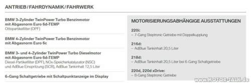

Laut Preisliste 3/2018 scheinen die Wandlerautomaten 12,5l und die Handschalter / DKG 20,5l AdBLue Volumen zu haben.
216d: immer 20,5l
218d manuell: 20,5l
218d automatik: 12,5l
220d: immer 12,5l
Wird vielleicht Platz- oder Gewichtsgründe haben.
