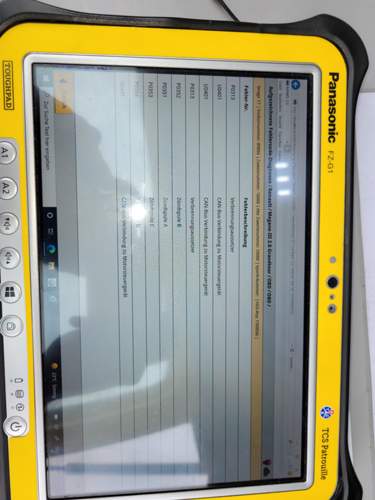

Wurde ausgelesen, als es nicht mehr ansp
Kann sein das das Diagnosegerät die falschen ISO Protokolle hat.
@camelffm-2 schrieb am 29. Juli 2022 um 17:59:43 Uhr:
Ich habe leider keine Ahnung. Er hat mir gesagt, ich soll es abfotografieren und es den Werkstatt zeigen.
Es gibt verschiedene Übertragungsprotokolle im OBD
https://www.obd-2.de/.../53-welches-obd-2-protokoll.html
es giebt da diese Protokolle :
ISO 9141-2 (5 baud )
ISO 14230-4 (5-baud)
ISO 14230-4 (25/25...)
ISO 11519-4 (PWM)
ISO 11519-4 (VPW)
ISO 15765-4 (CAN) ID-11Bit (250)
ISO 15765-4 (CAN) ID-29 Bit (250)
ISO 15765-4 (CAN) ID-11Bit (500)
NeuereCAN ab 2020 können auch schnellere protokolle haben.
