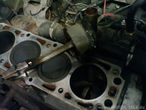

Ich habs mal an einem alten C16NZ mit reinem Diesel gemacht. Hammer was da rauskommt. Hammer was das für Nerven kostet. Hammer wie das dünne Zeug in die Ölwanne plätschert. Er hats überlebt aber garantieren würd ichs auch nicht...
Ich weiss, dass du zu den Mutigen gehörst, ich wurde es halbe halbe machen, wenn mit Diesel.
Eigentlich nicht, ich bin nur nicht auf die Idee gekommen das zu mischen... Ich bin auchnicht 100% sicher ob der Motor davon keinen Schlag bekommen hat. Ein halbes Jahr später war ein Loch im Kolben aber keine Riefen im Zylinder. Der Motor läuft aber wieder und das heut noch. Mit nem gebrauchten Ersatzkolben und den alten Pleullagern

Ich denk nicht wirklich das das Loch von der Spülung kam. Wurde auch recht breit im E85 Bereich und anderen Foren diskutiert.
Ich denk eher das Loch kam von nem ZKD-schaden zwischen Zyl. 3 und vier inkl. weiterfahrt und entsprechend vermurkster Verbrennung in dem Zyl. Der hat geklackert als käme die Kurbelwelle gleich raus wurde aber noch 20km gefahren... Nacht, mitten in der Butanik kein ADAC etc. bla..
Die Rep. hat 85€ rum gekostet plus eine Menge Zeit. Gelernt hab ich dabei aber auch viel..😉
Nun der Kolben wird ja nur durch einen minimalen Teil Restgas geschützt, die Verbrennungstemperatur beträgt über 3000 Grad, das würde kein noch so guter Kolben aushalten, wäre da nicht eine isolierende Schicht Gas.
Wenn nun dieses nicht gewährleistet ist durch eine falsche Be und Entlüftung, z.B durch zwei verbundene Koben wegen Dichtungsschaden, dann treten hier einfach Temperaturen auf, die das Materiel nicht mitmacht.
Hatte aber erst im Spätjahr 2012 einen SDI aufgemacht, der hatte durch Rückstände von zu viel Öl, wegen Ventilschaftabdichtung einen Hotspot bekommen und der Kolben brach am Rand ab, schob sich zwischen Kolben und Zylinder.
Resultat zwei Liter Öl auf 500 Kilometer.
Das war Diesel 😉
Naja, dann war meine Vermutung wohl richtig. War eigentlich ganz int. den mal so zu zerlegen. Ich fands damals zwar sinnlos weil eh ein C16NZ rumlag und liegt aber was solls. Nun weiß ich wie es geht.. Ist ja nicht mein täglich Brot..
