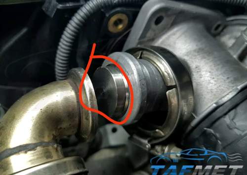

wo kommt der blindstopfen genau hin? weisser rauch kommt auch seitdem ich dpf leergeräumt habe und das ist auch keine wolke nur minimal wie gesagt wasserstand ok
Die Platte wird so verbaut wie auf dem Video hier: https://www.youtube.com/watch?v=sUjdZG3-WH4&t=275s
Ich weiß, das ist ein 4-Zylinder. Von der herangehensweise ist es aber das gleiche.

Wie du anhand des Videos siehst, ist es unsinn den Schlauch blind zu machen. Du könntest das theoretisch mit den Stopfen einfach ausbauen.
