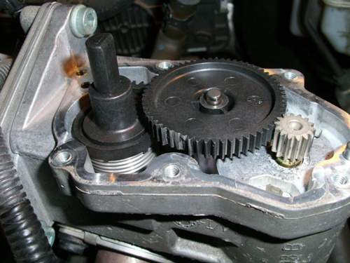

Hab hier und da schon Teile eingebaut, losgefahren, und alles war gut (ohne anzulernen) Gut, das VAG Com, Boschtester usw, hab ich zwar auch, aber ich zerlege solche Teile, um festzustellen, was die Ursache ist. Z.B. dieses angesteuerte AGR Ventil aus einem VW Motor. Neues eingebaut, Lampe aus, fuhr normal, Tage später mal neu angelernt. Muß bei Dir ja noch was anderes sein....
6-abgenutzte-zahnraeder

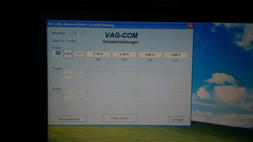

Wie hoch ist die Leerlaufdrehzahl ? (Soll 650 - 750 U/min)
Ansonsten mal die Lambda-Regelung prüfen:
MWB 001
- Kühlmitteltemperatur Anzeigefeld 2 mind. 80 °C
- Motor anschließend noch 2 Minuten im Leerlauf weiter laufen lassen
- Lambdasonden-Spannung im Anzeigefeld 3 muss mindestens 10 mal pro Minute (alle 6 Sek.) zwischen 0 und 1,0 V pendeln.

Wie hoch ist die Leerlaufdrehzahl ? (Soll 650 - 750 U/min) nach der Kalibierung bei ca. 840-880 U/min
MWB 001 wie mache ich das? ich finde den Messblock nicht dafür!
- Kühlmitteltemperatur Anzeigefeld 2 mind. 80 °C bei der Kalibierung bei ca. 90 Grad
- Motor anschließend noch 2 Minuten im Leerlauf weiter laufen lassen hab ich gemacht
- Lambdasonden-Spannung im Anzeigefeld 3 muss mindestens 10 mal pro Minute (alle 6 Sek.) zwischen 0 und 1,0 V pendeln. wie mache ich das? ich finde den Messblock nicht dafür!
Ich vermute, es liegt an der Lambdasonde, aber ich finde den Messblock nicht.

Ich dachte Du bist mit VAG-COM vertraut.
Was heißt Du findest ihn nicht ?
Das Bild zeigt ihn doch mit seinen 4 Anzeigefeldern.
Dann beobachte den Spannungswert im 3. Feld, ob er zwischen 0 und 1,0 V pendelt.
Die Adaption der DK erfolgt übrigens nicht bei laufendem Motor !
Die Adaption hab ich natürlich mit eingeschalteter Zündung gemacht. Erst danach hab ich das Auto noch für ca. 2 Minuten im Leerlauf laufen gelassen.... So hab ich das zumindest von dir empfohlen bekommen bzw. so verstanden.

Ich hab jetzt nochmals den Block 008 ausgelesen und das 3. Feld beobachtet.
Hier ändert sich nur das Feld 1, wenn ich das Gaspedal betätigte. Von 3,1V auf 2,7V oder 2.6V
Aufzeichnung
Leerlauf
Gaspedal-betaetigt
Ist das auf den Bildern etwa der Block (die Gruppe) 001 ?
(Es zeigt den Block (die Gruppe) 008 für die Drosselklappenwerte)

In der Gruppe 008, ändert sich nur der Block 1 von ca. 3V (Leerlauf) auf 2.6V (Gaspedal betätigt). Der Block 2 bis 4 verändert sich nicht.
Lass doch diese verdammte Gruppe 008 mal weg. 😠
Das was ich auf Bild 2 sehe und Du als Block 2 bis 4 bezeichnest,
sind die Anzeigefelder 2 bis 4 der Gruppe 008
Konzentrier dich auf das Anzeigefeld 3 in der Gruppe 001 (s. Bild 1)
Dort sehe ich im Zeitpunkt der Aufnahme gerade 0,09 Volt.
Dieser Wert muss mindestens 10 mal pro Minute (alle 6 Sek.) zwischen 0 und 1,0 V pendeln.

Ich hab jetzt Mal den Wert angeschaut und dieser schwank von ca. 0,11V bis max. ca. 0,75V alle (ca.) 6 Sekunden.
Die 1V Grenze erreiche ich nicht. Im Anhang ein 30 Sekunden Video dazu
Du musst nicht 1V erreichen, der Wert soll zwischen 0V und 1V schwanken!
Das tut er und was sagt das mir jetzt, dass die Lambdasonde funktioniert?

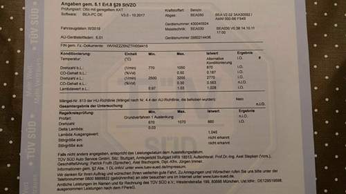

Im Anhang der letzte Prüfbericht, der vor 4 Wochen gemacht wurde.
Hier wurde der CO-Gehalt bemängelt. Soll Max. 0,3 / Ist 0,553.
Daraufhin hab ich die Zylinderkopfdichtung gewechselt mit der Hoffnung, dass dann alles i.O ist.

Wenn ich jetzt den Prüfbericht anschaue und gestern die Regelung in 001 (0-1V) dann kann ich doch eine defekte Lambdasonde ausschließen oder?
Kann man durch den Tausch der Zylinderkopfdichtung und der Drosselklappe evtl. sagen das der CO-Gehalt jetzt in Ordnung sein kann und ich mir das ganze nur einbilde?
@Lagebernd schrieb am 2. Januar 2020 um 17:12:43 Uhr:
Ganz so ist es nicht.
Die geringere Amplitudenhöhe (0.14V - 0,75V) ist ein Zeichen dafür, dass die Sonde bereits gealtert ist.
Ob ein Ersatz die Chance auf Bestehen der AU erhöht, ist aber damit nicht gesagt.
Der etwas erhöhte CO-Wert kann auch an einer leicht undichten Abgasanlage nach Kat liegen.
Ohne 2. Lambdasonde nach Kat ist natürlich auch keine genaue Kontrolle der Kat-Wirkung möglich.
Ansonsten heißt es jetzt hopp oder topp.
Das ist doch eine alte Sprungsonde. Mehr als grob "zu mager" oder "zu fett" sagt die dem Steuergeraet eh nicht. Und wenn da jetzt schon 25% der Aufloesung fehlt, dann hat die einfach ausgedient.
