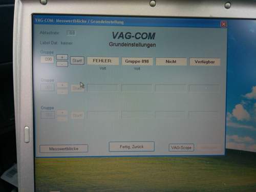

Hallo Talker111, ich hab das mit dem Gaszug gerade überprüft. Der Gaszug ist m.M richtig eingestellt, er hängt im nicht bestätigten Zustand leicht durch und im betätigten Zustand, kann ich die Klappe noch ein wenig von Hand nachstellen. Somit ist die bei Vollgas nicht ganz geöffnet bzw. auf Anschlag.
Der Fehlerspeicher ist gelöscht und es stehen danach auch keine Fehler an. Wenn ich jetzt die Klappe kalibiere, dann bewegt sich die Klappe (öffnet) und es brummt für ca. 7 Sekunden... Aber mir wird gleich nach dem Starten der Kalibrierung das Bild 2 angezeigt. Wenn ich jetzt wieder in den Fehlerspeicher gehe, dann ist folgender Fehler abgespeichert:
1Fehler gefunden:
01087 - Grundeinstellung nicht durchgeführt
35-00 - -
Edit: die Klappe ist in der 0 Stellung geschlossen, aber wenn man von oben reinschaut, dann Steht die Klappe leicht schräg, aber das scheint normal zu sein.
Nach dem Abbruch wird der Fehler "Grundeinstellung nicht durchgeführt, Fehler in Grundeinstellung" im Fehlerspeicher eingetragen. Beim nächsten Einschalten der Zündung wird die Grundeinstellung automatisch erneut durchgeführt.
Dann ist vermutlich die Elektronik in der Drosselklappe defekt oder könnte es an noch was anderes liegen?
Drosselklappen-Steuereinheit und/oder die Leitungen zum Motorsteuergerät.

Hallo, ich hab jetzt die Leitung kontrolliert bzw. durchgemessen und musste feststellen, dass ich gestern falsch gemessen habe. ich hab den Pin Reihenfolge vertauscht.
Am Pin 3+7 liegen 11V an und an 4+7 5V.
Alle oben genannten Werte von Talker111 kommen am VAG-Com an und die Spannungsversorgung passt auch.
Und nun!? 🙁
Ps. Es ist ein AEX Motor.

Danke, hab mir gerade eine neue Drosselklappe bestellt.
Ich hab heute die neue Drosselklappe bekommen und gleich eingabut.
Alle Fehler gelöscht und Drosseklappe in 098 neu angelernt ... laut VAG Com ist alles i.O und im Fehlerspeicher steht auch nichts mehr drin.
Wenn ich haber jetzt das Auto starte, dann kommt folgender Fehler:
1Fehler gefunden:
00533 - Leerlaufregelung
09-00 - Adaptionsgrenze überschritten
Ich hab den Fehlerspeicher gleich wieder gelöst und die Drosselklappe wieder anglernt. Die Kalibierung läuft sauber durch, aber nach den Starten des Motors, kommt wieder der oben genannte Fehler.
Hat der Fehler noch was mit der Drosselklappe zu tun und was kann ich jetzt noch machen?
