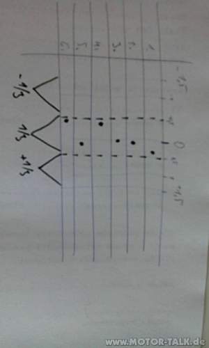

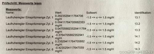

Mal eine Frage an die Experten,
habe im Dezember die Injektorenwerte auslesen lassen (siehe Bild),
sind diese denn so in Ordnung?
Vielen Dank, Lars

@octopusservice schrieb am 4. Januar 2017 um 13:40:34 Uhr:
Vielen Dank, Lars
Ich würde meinen völlig i.O.
Wenn du deine Werte in einen von-bis Diagramm einfügst (kannst du mit Hand skizieren), dann liegen deine gemessenen Werte innerhalb von +-17% um die 0, also um die Mitte des Toleranzbereichs. Damit alle genau innerhalb von mittlerem 1/3. Was will man mehr? Super.
