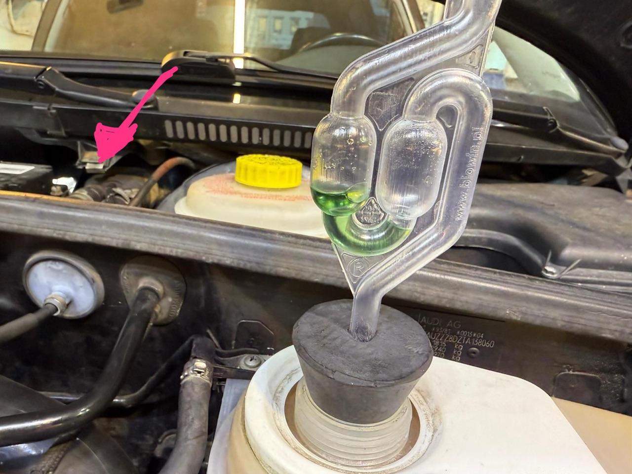

Hallo…..heute, nach 60km ordentlich Gas geben am Stück, dann direkt in meine Halle und Probe gemacht. Nach ca. 40sek bei leicht erhöhter Drehzahl die Bestätigung.
Klingt jetzt blöd…..aber ich bin zufrieden. Jetzt weiß ich woran es liegt. Obwohl immer noch augenscheinlich keine Kühlflüssigkeit fehlt.

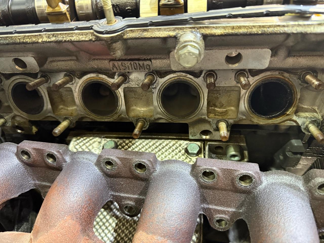

Nachdem ich schon einmal begonnen habe alles für die neue Dichtung vorzubereiten ist mir etwas aufgefallen. Warum ist der am ersten Zylinder so Ölfeucht und die anderen trocken? Ventilschaftdichtungen gleich mit machen?
Auch hier….kein Ölverbrauch:-D
Ich würde die Ventilschaftdichtungen gleich mit machen. Die sind mit Sicherheit genauso Alt wie dass Auto.

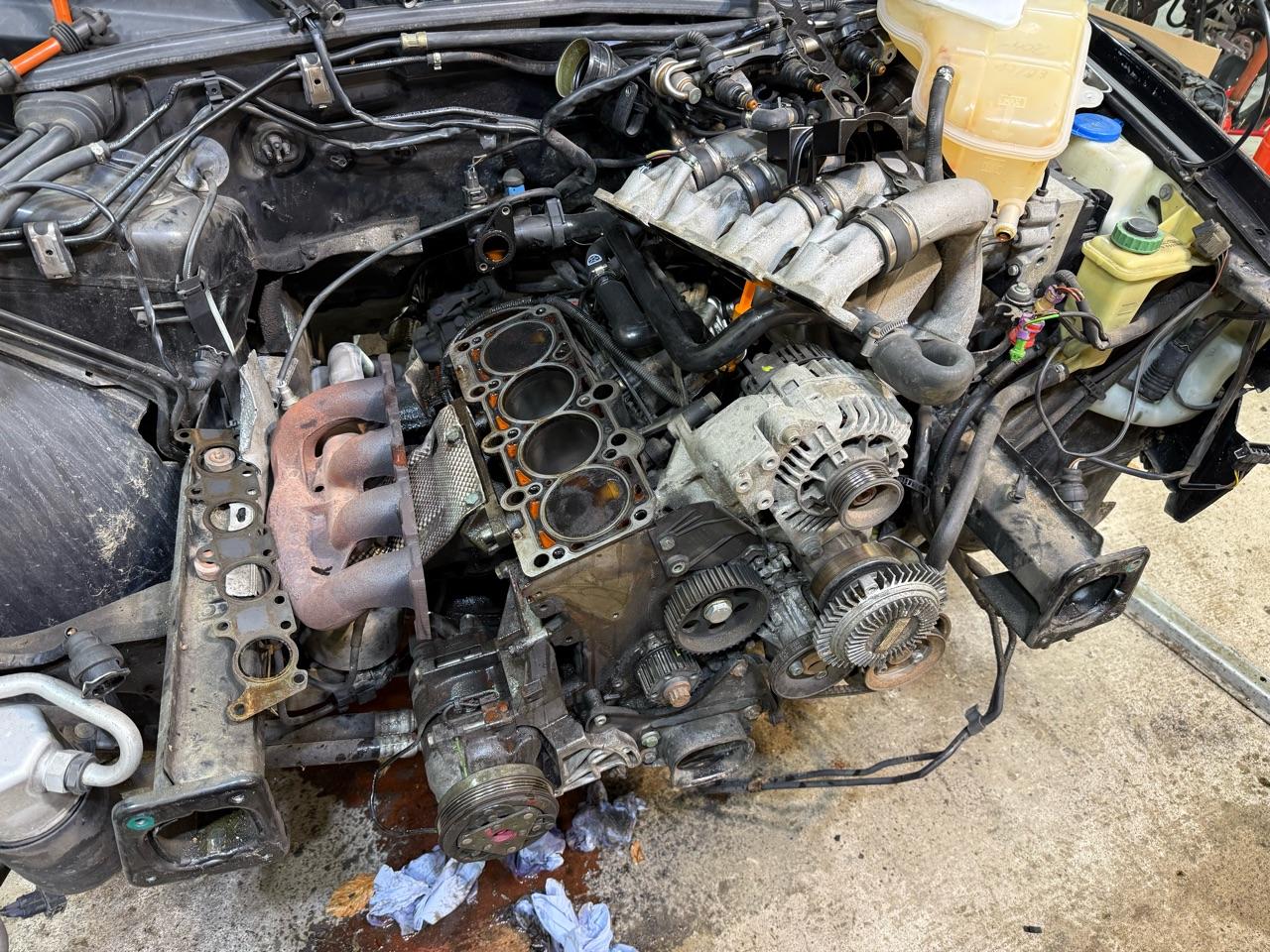

Dumme Frage aber dann denke ich das ich das gleich Problem habe und die Zylinderkopfdichtung zu tauschen übersteigt mein know how, hat da jemand eine grobe Einschätzung was das so ungefähr kostet und was man dann vielleicht gleich mitmachen kann (wenn der Motor eh schon auseinander ist)?

Jetzt hast du die Bestätigung für den weissqualm.Feuchte Spuren am Auslass zylinder 4.deuten auf Ölverbrennung.Der Grund ist entweder Zkd oder ventilschaftdichtung oder Schaden an Laufbahn oder Kolben.Das musst du jetzt rausfinden.Ich tippe auf zkd.
Nach einer relativ langen Nacht von gestern auf heute läuft der Wagen. Die ZKD hatte auf der Block-Seite einen Riss von Kühlkanal zum 3 Zylinder.
Das Auslassventil am 4ten Zylinder war Ölfeucht am Schaft und hatte Verkokung.
Naja, in dem Elring Dichtsatz sind ja Schaftdichtungen, Wedis etc. mit bei. Somit alles hübsch gemacht.
Relativ überrascht wie alles aussieht. Ventile und Kolben, Laufbahn etc. alles Klasse für über 200.000km.
Ich bin jetzt nicht gefahren aber habe ihn laufen lassen. Der Qualm ist weniger aber nicht komplett weg. Aber wie gesagt….noch nicht gefahren.
