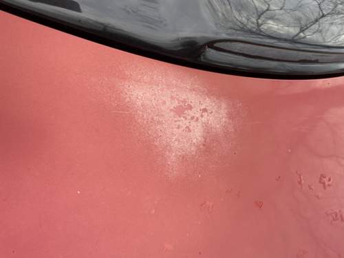

Ich habe auch milchige/wolkige flecken und wollte mich mal melden ?? sie sind aber 2x handfläche groß und an kotdlügel und hinterer kofferraumbereich.
Ich bezweifle dass es cremeschäden sind (bj 1996)
Hat jemand noch eine andere Idee?
Es lässt sich mit dem fingernagel auch abkratzen, ich wollte die tage mal drüberpolieren aber hab mich gewundert, was das denn sein könnte….. ?

Hier noch Bilder, falls jemand helfen kann und will 🙂
