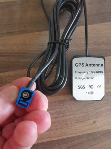

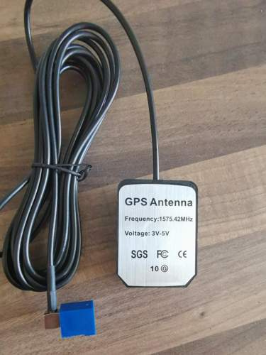

GPS Antenne ob die passenden ist ?

Ne, schau doch selbst auf dein Dach. Die Antenne hat 3 Einzelantennen in einem Gehäuse. GSM GPS und Radio. glaube ich.
Für GPS passts, wenn der Stecker passt. GPS ist total was einfaches. Kein großes Ding. Einfach mal zum Testen zwischenhängen. MMI mit Affengriff resetten und dann schauen ob Satelliten da sind.
In der Haifischflosse sind zwei Dinge bei mir (blauer und Brauner Stecker) Ich glaube das der braune GSM ist? -> wenn du die Freisprecheinrichtung nicht nutzt, ist das egal.
Ich glaube Radio steckt wo anders drin? Ich weis selbst nicht ob wir eine GSM/UKW multiantenne haben (braun), oder ob die Antenne in der Heckscheibe oder anderswo in der Karosserie sitzt. Blau ist jedenfalls GPS 🙂

Ich habe vorgestern eine Fakra Antenne gekauft bei Amazon für 8,99.- €, diese direkt angeschlossen am DVD Navi Rechner (Achtung, die Fakra Antenne einfach am abgezogenen Stecker unter dem Dach anklemmen geht nicht, weil beide Kabel das gleiche Ende haben) und siehe da, GPS funktioniert wieder.

https://www.amazon.de/dp/B01GDY24XW?...
Das ist günstig! Top 🙂
Man braucht 4 Satelliten für eine exakte Position. 6-8 Satelliten seh ich auch fast immer im B8, wo die Antenne jetzt unterm Dashboard ist.
An sich solltest du zumindest auf 10m genau sehr schnell ne Position bekommen. In so einer GPS Antenne kann auch nicht viel kaputt werden: https://www.mikrocontroller.net/topic/294219

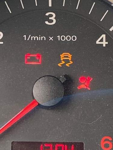

Bezüglich eines Beitrages hab ich gelesen, dass durch entfernen der Sicherung 15 das Problem mit der Funkuhr gelöst werden könnte.
Also gestern die Sicherung 15 gezogen, eine Minute gewartet und wieder rein.
Funkuhr geht nach wie vor nicht, aber stattdessen leuchtet jetzt in der Anzeige die Airbag Lampe (ich glaube zumindest dass die das ist (kleines Männlein im angeschnallten Zustand mit der Kugel vor dem Kopf)).
Jetzt kriege ich die nicht mehr aus.
Wenn Zündung an, dann geht die kurz aus, gleich danach aber wieder an.

Habe vor 30 Minuten mal die Batterie abgeklemmt und werde die mal wieder dran klemmen in 30 Minuten.
Hoffe das geht dann weg.
Ich hab diesen Monat noch TÜV und keine Nerven mich mit so einem Scheiss rum zu ärgern.

Hast ein einfaches lesegerät da? Airbag sollte normalerweise einen Fehler ablegen.

Und ein Lesegerät hab ich leider nicht.
Bin am überlegen mit VCDS zuzulegen, ich weiss aber nicht ob das Sinnvoll ist, geschweige denn ob ich das Hex Net holen soll, da ich ein Ipad habe, oder die Version mit Kabel, wobei ich aber kein Notebook habe, hehe.
Ich glaube gelesen zu haben, dass mit der Ipad Version nicht alles abrufbar ist oder so.
Hast ne Idee welches OBD2 Gerät man kaufen könnte, dass gleich mit Bluetooth die Daten anzeigen kann?
