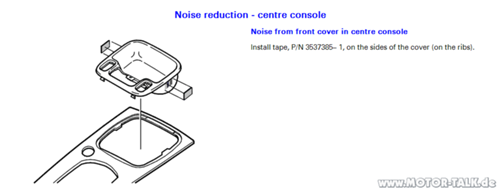

Weiss jemand, welches Klebeband das zum "Entzwitschern" ist?
Volvo C70 1 (N)
Kollegen,
in Vadis wird von Volvo empfohlen, mit einem Klebeband (Artikel Nr. 3537385) Teile des Armaturenbretts zu "entzwitschern". Das Klebeband wird zwischen die verschiedenen Plastikteile geklebt (sieh auch Foto)
Meine Frage: Kennt einer dieses Klebeband, was ist die Alternative (komme momentan nicht zum Volvo-Händler)?
Und natürlich noch wichtiger: lohnt der Aufwand? Das kann man ja an einigen Stellen der Mittelkonsole machen, vor allem im Bereich der Armlehne knistert es ja immer.

bestell es doch im Netz. Hier gibt es ein Bild:
https://www.fcpeuro.com/products/volvo-tape-3537385
4$ plus Porto (?) scheint recht günstig. Obwohl der hier:
http://www.volvopartswebstore.com/products/Tape/1134733/3537385.html
50$ für den Versand aufruft!
Dann doch lieber hier:
http://www.original-teile-shop.de/.../...klebestreifen_%28volvo%29.htm
9,50 Euronen inkl. Versand. Das Teil sieht irgendwie wie ein Stück Teppich aus.
Ich denke Klebefilz ist das was Du suchst. Würde ich nicht bei Volvo kaufen. 3M und so dürften da die Hersteller sein. Volvo ist wohl eher der Profitmaximierer.
Ganz recht. Eine Rolle Selbstklebe-Filzband schwarz kostet nicht die Welt, hilft sehr gut und reicht laaange.
Weiß jetzt nicht, wo ich meins damals geholt habe, die Rolle sieht ungefähr so aus: http://www.ebay.de/.../141733641712
Und den Klebefilz von der Rolle kann man auch gut für knarzende Verkleidungsteile (vor allem im Kofferraum) nehmen. Ist ne gute Sache!
Eben. Hab's schon vielfältig einsetzen können.
Besten Dank, ich wusste nicht, dass das Zeug "Filzklebeband" ist.
Grüsse
Cabfreak
Ist es auch nicht. Es ist Baumwolle-Klebeband.
Das kommt ihm recht nahe: http://www.amazon.de/.../B0029XY3UE
Aber Achtung, die Klebkraft davon ist im Gegensatz zum Volvo original nicht die beste, auf glatten Oberflächen gehts, aber auf strukturierten sollte man etwas Isolierband unterkleben als Trägerschicht. Seinen Aufgabe erfüllt es aber gut.
Sehe gerade, dass es sowas auch in breiter gibt:
http://www.ebay.de/.../400921914740?...
hm...schön! So etwas wollte ich mir auch schon lange holen! "Entzwitschern" ist auch geil...
@Erwachsener schrieb am 18. Oktober 2015 um 16:33:42 Uhr:
Habe gerade die alte Rechnung gefunden, das ist genau das Produkt, das ich hier habe.
Im Unterschied zum normalen stoffbeschichteten Baumwoll-Klebeband ziehe ich dieses vor. Die Filzschicht ist dicker und sollte sich nicht so leicht abrubbeln. Denkt bitte daran, es quietscht, weil zwei Teile ständig leicht aneinander scheuern.

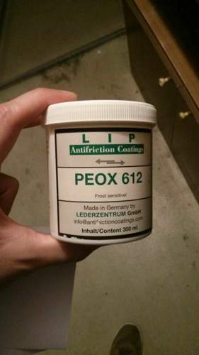

Es gibt eine Paste genau dafür. Die ist nicht ganz günstig, aber effektiver als jedes Klebeband und naturgemäß dünner. Wenn ich doch nur auf den Namen kommen würde...
Tadaaa...
Damals war es ziemlich schwierig das Zeug als Privatmann zu bekommen. Vielleicht hat sich das aber mittlerweile geändert.
Edit: hat sich geändert. 75ml für 14€.
Img-20151019-145340
nice!
wenn ich das ganze noch etwas ergänzen darf....
http://www.antifrictioncoatings.com/privat.html
Geht sicher gut. Aber wenn das Zeug runtergerubbelt ist von der Kontaktstelle, darfste noch mal.
Zu dem Filzband habe ich, langfristig gesehen, mehr Zutrauen.
