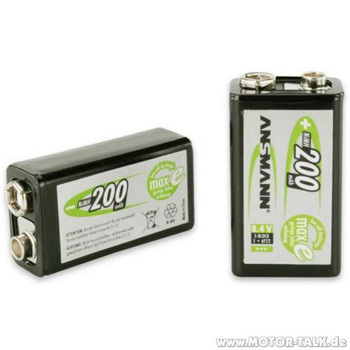

Weiss jemand ganz genau, wo die 9 V Blockbatterie (Akku) f.d. Alarmanlage sitzt.
Harley-Davidson FLS Softail Slim
Frage siehe Titel.
Nach wie vor SOFTAIL Slim S

Ja. Was sagt deine Bedienungsanleitung zu?

Die Antwort wurde Dir durch bestesht mit dem Link zu Ronnies bereits gegeben, erfordert allerdings etwas Eigeninitiative. Ich verate Dir jetzt mal nur, daß es sich um Teil #15 in Teil #14 handelt.
Daß der 9V Block nur 40 Tage hält, halte ich für ein Gerücht (Scheixxhausparole). Die Alarmanlage meiner Fatbob begrüßt mich auch nach mehr als zwei Monaten Standzeit der Maschine mit fröhlichem Blöken, wenn ich den Schlüsselsender am Bund im Schloß des Garagentores stecken lasse, wo er ausreichend gut gegen die Maschine abgeschirmt ist 🙁. Was "4 Stunden Ladezeit" des Akkublocks in der Sirene angeht, ist das doch äußerst schnell, und setzt einen guten, schnelladefähigen Akku voraus, denn auch NiMH-Zellen werden "normal" nur mit C10 geladen, nicht aber mit C25.
Uli
danke sehr, dann mache ich mich auf die Suche.
Hier sind sie..... sind sogar zwo, haste gleich eine als Ersstz.... 😁😁😁
Img-8682

Nur habe ich denn kleinen "Mini" Block nicht gefunden.
Soll hinter der SIRENE sein.
Nur sorry, wo ist die Sirene?
