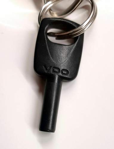

Moin zusammen.
Ich wollte bei meinem 850 die WFS deaktivieren und hatte dafür in einem anderen Forum eine gute Anleitung gefunden, in der erklärt wurde, welche Kontakte man im Steuergerät der WFS direkt auf der Platine überbrücken muss um nicht die Kabel suchen zu müssen.
Leider ist dieses Forum seit Tagen offline und ich habe die Anleitung nicht gespeichert.
Daher meine Frage: Weiss jemand, welche Kontakte man überbrücken muss um die WFS außer Betrieb zu setzen? Ich würde sie gerne deaktivieren, bevor sie irgendwann man den Geis aufgibt. Zudem nervt die Sache mit dem Stift und klauen wir die Karre eh keiner wollen.
Danke für eure Tipps,
Eric

ich habe in meinem Wohnmobil die VDO WFS und nun mein Schlüsselbund mit dem Stift verloren.
Da das Wohnmobil schon 25 Jahre alt ist kann die WFS auch deaktiviert werden.
Über eine Zusendung des Links zum Ausbau/Deaktivierung würde ich mich sehr freuen.

Auch heute noch gibt´s Probleme mit der VDO-Wegfahrsperre.
Und SEHR GERN hätte ich jemandem entweder ein oder zwei dieser kleinen schwarzen Stift-Schlüssel für meinen 1987-er abgekauft oder aber die Anleitung zum "einfachen" Deaktivieren.
Das würde seeehr hilfreich für mich/ mein Auto sein...
(Denn ein Ausbau ist m.E. wesentlich schwieriger, als der Einbau. Darum wäre die Deaktivierung -wußte gar nicht, daß das geht!- gradezu IDEAL)

Hallo ich habe auch gerade das Problem das der Volvo 850 vom Sohn spinnt mal geht die Wegfahrsperre mal nicht ich würde gern deaktivieren wen das geht ist eine mit dem schwarzen Stift zum Schlüssel. Danke für die Hilfe im voraus. Jan
Moin, schau mal hier.
Die beiden Bilder zeigen die kurze Version, Du musst den kleinen Kasten finden, öffnen und die drei Brücken einlöten, rechtes Bild 11-12, 13-14 und 15-16. Im linken Bild die 2 dicken Leitungen rechts kappen.
