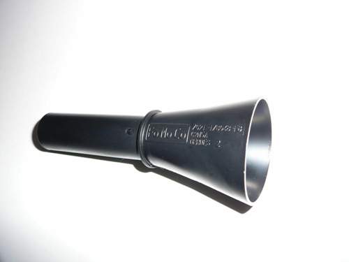

Nennt sich easy-fuel-system und soll verhindern, dass gedankenverlorene Kuga-User ihren Dicken mit falschem Treibstoff befüllen. Beim Diesel passt halt nur ´ne Diesel-Pistole und beim Benziner nur die Benzin-Pistole (genormte Durchmesser). Und da die Ford-Leute ja nicht total auf den Kopf gefallen sind, haben sie dem Kuga
serienmäßig
einen Adapter mitgegeben (siehe Foto - hier für den Diesel - bei meinem Kuga lag er z.B. im Boden-Stauraum hinter den Fahrersitz) - es soll ja irgendwo auf dieser Welt auch Stutzen geben, die nicht der Norm entsprechen (auch die von Reservekanistern...).
- Das sollte jeder FFH wissen !!! -

Easy-fuel-adapter-tdci

Dass es diesen Adapter gibt glaub ich gern. Nur a) war unser Auto bis auf die Bedienanleitung nackig und b) haben wir es auch so wieder zum Laufen gebracht.
