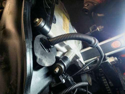

Hallo allerseits. Ich habe ein paar Problemchen mit meinem Y25dt.

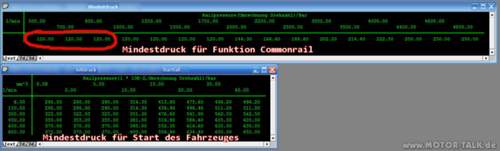

Chinakracher zeigt an Wegfahrsperre keine Signal oder falsches Signal und auch kein Raildruck beim Motorstart. Wie man daraus schon schliessen kann, springt er auch nicht an.
Habe bisher Rücklaufmenge der Injektoren gemessen, da kommt zumindest beim orgeln gar nichts. Die Hochdruckpumpe ist erst 30.000km alt. Raildrucksensor gegen einen gebrauchten getauscht, hat nichts gebracht. Bei Zündung an summen die beiden Vorförderpumpen und aus den Schläuchen am Filter spritzt Diesel mit gut Druck.
Meine Überlegung. Kommt der Fehler mit dem Raildruck eventuell durch den Fehler der Wegfahrsperre?
Bin gerade leider absolut ohne Idee was ich als nächstes prüfen könnte.
Ich hoffe hier hat einer eine Idee. Da Auto sollte eigentlich Freitag nach Spanien fahren.

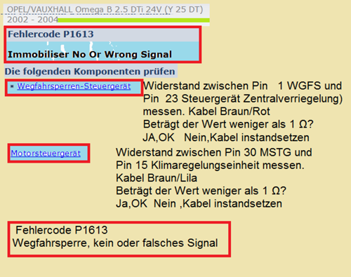

Fehler steht auch weiterhin im Stuergerät vom Motor. Sonst nirgends. P1613 -(1) Wegfahrsperre kein Signal oder falsches Signal - Nicht vorhanden
Wenn ich auf Fehlercodes löschen gehe, erscheint er sofort wieder.

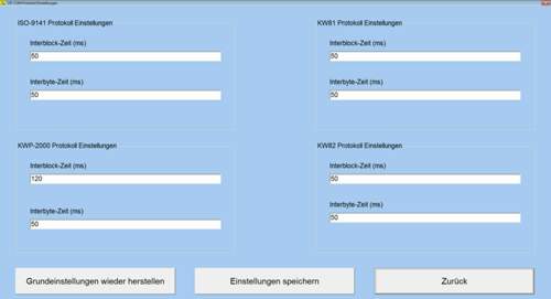

Code ist vorhanden und ich hab den China Op Com. Ich denke das sollte damit gehen, aber ich hab keine Ahnung wie
opcom anschliessen

Also die Wegfahrsperre II hab ich gefunden. Wenn ich meinen 4stelligen Code von dem Kärtchen eingebe, dann komme ich auch in die Programmierfunktionen. Allerdings habe ich nur diesen einen Code. Was ist der Unterschied zwischen Wegfahrsperrencode und Securitycode?
Ich hab Testweise mal Tranponder löschen geklickt und danach wieder auf Transponder Programmierung. Das funktionierte Reibungslos und er schreib Transponder erfolgreich programmiert. Leider ändert sich dadurch aber nix. Der Fehler im Motorsteuergerät bleibt vorhanden.
Wie kann ich Schritt für Schritt die Wegfahrsperre am Motorsteuergerät anlernen. Bzw. muss ich vorher was abmelden oder eine bestimmte Reihenfolge einhalten? Ich will nicht unbedingt mehr durcheinander bringen als eh schon ist.

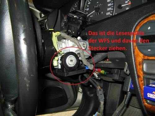

Du kannst auch mal versuchen Batterie abklemmen und das Plus und Massekabel für 5 min zusammen halten, so das sich die gesamte Bordelektronik entleeren kann.
Sollte das auch nicht helfen, Steckverbindung von der WFS am Zündschloss abziehen für 1min Zündung an machen,
Dann Zündung aus Stecher der WFS wieder dran Zündung an machen und warten bis die MKL nicht mehr blinkt und dann versuchen zu starten.
Sollte das alles nicht helfen, dann wird dein MStG einen weg haben.
Da gibt es keinen unterschied bei deim Omega.
Ich glaube die WS am Steuergerät anheiraten, bzw. entheiraten geht eh nicht mit dem OP-Com. Da wirst ein Tech II brauchen.

Ich habe geschrieben Stecker der WFS abziehen und Zündung an machen. Spätesten dann blinkt die MKL, da das MStG dann zu 100% kein Signal von der WFS bekommt.
