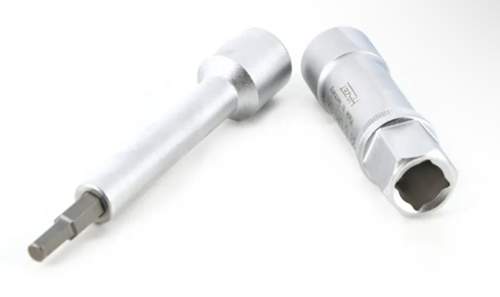

18er Nuss, langen Hebel oder Schlagschrauber und der Stoßdämpfer ist unten gelöst. Nun ne 13er Nuss samt (vorzugsweise) 3/8 Ratsche und die oberen drei Schrauben am oberen Stoßdämpferlager sind raus. Nun sind 4min rum.
Jetzt das Konglomerat vor sich hinstellen, eine Nuss mit zusätzlichem Außensechskant zum Gegenhalten auf die Mutter, einen 6 ( oder war es 7?!) er Inbus zum Fixieren der Kolbenstange und ab ist die Stoßdämpferaufnahme. Nun die zerfledderte Reste des Puffers entnehmen, den Neuen drauf und alles wieder fein säuberlich zusammen schrauben.

Sagen wir es mal so...wenn man nen defekten Stoßdämpfer wieder einbauen will, dann muss man nicht drauf aufpassen:
- Die drei Schrauben oben öffnen
- Stützlager runter drücken
- Kolbenstange unter dem Stützlager mit Zange packen, Mutter oben lösen
- Staubschutz ersetzen und wieder zusammen bauen...
