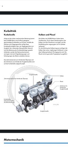

Ist leider eine Gusswelle und leider keine besonders gute...wer die mal im ausgebauten Zustand gesehen hat der bekommt es mit der Angst zu tun.
Und geschmiedete Wellen sind keine Seltenheit, die kommen selbst im Brot und Butter Motor EA288 vor, deutlich besser gearbeitet und gewichtet ab Werk. Natürlich hat auch der VW Konzern sich einiges erlaubt: AluSil Debakel beim 3.2 FSI und 2.5 TDI, Kolbenringe und und und...

@ roccobarocco das hübsche Bild vom EA 288 ist für mich nur Werbung weiter nichts.
Ich kann mich erinnern bei einem BMW Motor hat man auch das Weglassen der inneren Ausgleichsmassen als Fortschritt angepriesen... Komischerweise wurde bei Motorschaden dann immer die alte Kurbelwellenausführung mit den Zusatzmassen verbaut... Lustig oder? So viel zum Thema Technik und Marketing... Zwei Welten treffen auf einander. Lustig finde ich dieses hier schon oft gesehene Foto von so an die fünfzig gebrochenen Kurbelwellen auf einem Werkstattboden.... Ingenieur hin oder her was sagt mir das? Da liegen ein Haufen gebrochene Kurbelwellen rum, sonst gar nichts. Und bei the way, ich bin auch Werkzeugmacher, Maschinenbauer, ich habe das mal gelernt, Gleitlager, Getriebe, Kurbeltriebe, Werkstoffkunde, Materialvergütung, Festigkeit, Lebensdauer, Eigenschwingung... Könnt noch weiter aufzählen. Ist schon ein bisschen mehr wie Lagerschalen im Katalog bestellen und Motor wieder zusammenschrauben. Trotzdem bin ich nicht in der Lage durch Motordemontage und Neuaufbau die genaue Schadensursache zu ermitteln.
Tja, so ist das nun mal, du hast deine Meinung andere eben eine andere...belassen wir es dabei. Es geht darum Aufzuklären ob der Motor ein Langzeitläufer ist oder eben schon bei 60tkm sein Leben aushaucht. Das Ist beim AJD leider vermehrt der Fall. Finde es schön daß es Menschen gibt welche versuchen aufzuklären und Probleme aufzuzeigen sowie Lösungsvorschläge zu geben. Und das tut er mit Leidenschaft, und trotzdem ist er Landi Fan. Hut ab!
P.S: Der EA288 hat in der Tat eine geschmiedete Welle, ist leider kein Marketing sondern nur ein Auszug aus denn SSP's für die Mechaniker und Mechatroniker zu Schulungszwecken.
