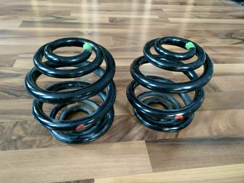

Habe die beiden Federn hinten S-Line mit dem roten Punkt übrig. Fast drei Jahre alt und ca 15.000km gelaufen. Wenn jemand diese haben möchte inklusive versicherten Versand VHB 100€.
