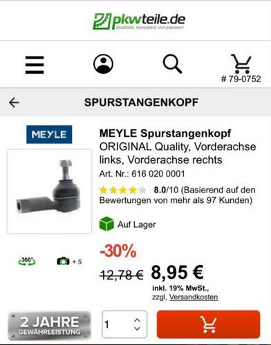

Jetzt wissen wir immer noch nicht wo man den Spurstangenkopf mit Torx bekommt...🙁 dabei hat der Carsten das tolle Bild gepostet aber leider ohne Link
Scheint ein Geheimnis zu sein, das will er nicht preisgeben oder gibt es das Teil für den Corsa C garnicht..😕

Der Carsten-Bochum hat nur ein Bild gepostet und da war die Frage nur ob er auch den passenden Link dazu hat, den will oder kann er aber nicht geben, so hilft das aber nichts.
Da er ja zu den hilfsbereiten User zählt, er hat für jede Frage eine passende Antwort hatte ich ihn freundlich gebeten doch den Link zu posten, dem ist er mir unverständlicher Weise nicht nachgekommen.
Nur etwas im Raum werfen ist keine Hilfe.

1. Der TE hat das Teil bereits.
2. Kann das jeder in in einem Shop suchen und finden.
3. Werfe ich nichts im Raum.
