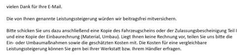

Gleichzeitig musst du auch deine Versicherung informieren, dass bei dir eine Leistungssteigerung verbaut wurde.
Wenn der "Umbau" bei BMW gemacht wird, dann wird die TÜV Abnahme (so war es bei mir) direkt vor Ort gemacht.
Beim Versicherer immer mit angeben das es sich hier um eine Leistungssteigerung von BMW handelt.
In der Regel werden dann keine Beitragsanpassungen vorgenommen 😉

Und auch bei mir hat die Versicherung den Beitrag nicht erhöht. Ich musste bloß die Rechnung für den Einbau des MPPK sowie den geänderten Fahrzeugschein (ZB I) vorlegen.
