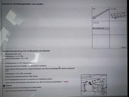

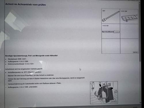

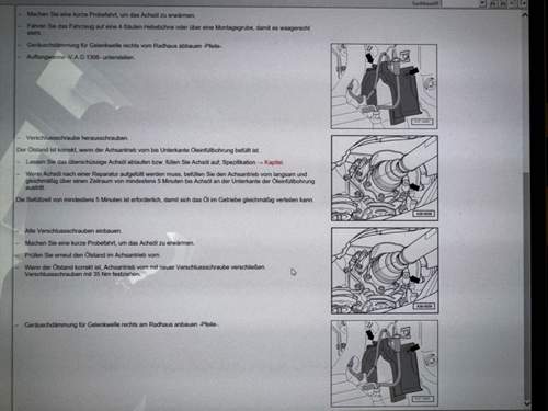

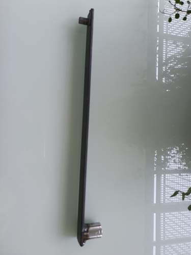

Kurzer Zwischenruf:
Danke für die Info zu Schrauben und Öl.
Leider hat der erste Anlauf, sogar auf der selten zu bekommenden 4-Säulen-Hebe-Bühne, nicht geklappt.
Grund:

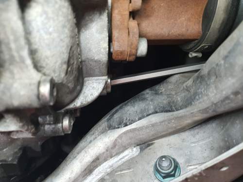

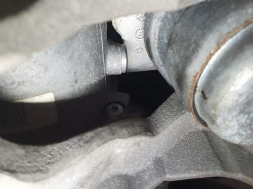

Für VA-Getriebe und das V-Getriebe passt der Schlüssel SW8 in der Länge 20cm plus überhaupt nicht. Da ist der RepLFa falsch, zumindest für meinen P.
Die Schrauben liegen rechts an und der Platz dort ist sehr beengt. Selbst eine normale Nuss passt nicht, auch kein Gelenk o.ä..
Siehe Bilder.
Lösung: ein flacher Schlüssel - selbst zu bauen
Der braucht nur max. 21 mm Platz, das muss auch mit Schraube reichen.
Wenn ich die 4-SHB wieder verfügbar habe ....
Heute gemacht:
Öl
Vorne
G 052 145 S2 (1,1l.) zB. Ravenol VSG
Schraube (1x - nur Einfüllschr.) 01V 409 057 - Öl ABSAUGEN
Verteilergetriebe
G 052 145 S2 (0,6l.) zB. Ravenol VSG
Hinten
Öl: G 055 190 A2 (1l.) zB. Ravenol DGL GL-5 LS /
Schrauben (2x) N 100 371 06
Dank an @GtheRacer - und die Info oben ist Kfz-individuell, also bitte prüfen
Selbstgemachtes Werkzeug = Mist, immer noch zu groß
Habe "Stummel" von 8er Inbus benutzt, der passte dazwischen - Drehmoment ( 35nm) anlegen ging nicht - Gefühl genutzt ....
Das Absaugen mittig und VA ist blöd - da ging an der VA ca. 800 von 1100ml raus und mittig ca. 250-300 von 0,5 -0,6 ml.
Auch ein dünner Schlauch ging nicht so richtig überall hin.
Aber besser als nichts.
Kurzes Fahren und wieder auf die 4-SHB - prüfen - fertig. Und hat doch 3 Stunden gedauert.
Absaugen und einfüllen am besten mit einer Handpumpe - diese Einfüllgeräte taugen m.E. nicht soviel. In der Mitte habe ich Apo-Spritze 50ml benutzt.

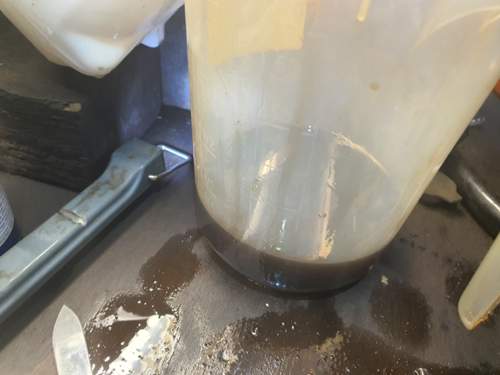

Das Bild zeigt das alte Öl aus der Mitte - so sah es vorne auch aus.
Wenn jemand einen Tip hat, wie noch mehr rauszukriegen ist, bitte gerne.

@Werner.email schrieb am 19. Oktober 2024 um 12:59:20 Uhr:
... also dieses Öl ist wirklich hässlich 🙁
Jo, Georg.
.... und weil ich nicht alles raus bekommen habe, wird das in ein paar T-km wiederholt.
