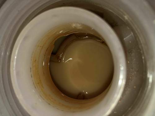

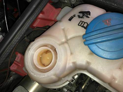

Andere Frage: Wie kriegt man am besten die Kühlflüssigkeit aus dem Motor raus, weil die Ablassschrauben ja meistens so vergammelt sind, dass sie entweder nicht mehr aufgehen oder abbrechen. Einfach einen Schlauch abziehen und dann so viel wie geht ablassen und neu auffüllen?

Aber sollte ich mal wechseln, oder?
Vor der neu Befüllung vielleicht mal mit frischem Wasser spülen ... oder gibt es da Mittelchen die man zusetzten kann/ sollte?
Ja wäre wahrscheinlich nicht die schlechteste Idee 😉 war da mal Kühlerdichtmittel drin? Dann kriegt es nämlich auch so ne Farbe und konsistenz

@Fatjoe 1 schrieb am 16. März 2019 um 12:21:59 Uhr:
Hätte jetzt fast gedacht, dass es eine Emulsion aus Öl und Wasser ist. Als wenn irgendwann mal jemand dort Öl reingekippt hätte (oder Schaden am Ölkühler/AGR-Kühler/ZKD).
Als ich das gesehen habe dachte ich auch erst an Öl im Wasser, aber es ist nirgends Schleim zu finden.
Ich denke da kommt demnächst mal frisches Wasser (mit G12) rein.
