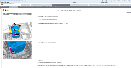

Ich sags mal so: Es kommt aufs Modell an. Bei den neuen Modellen ab ca. Mj2014 gibts im Vida den Punkt "Nullstellen der Batterie nach deren Austausch" (siehe Anhang). Ob das wurscht ist, wenn man es nicht macht? Keine Ahnung....
Es dient jedenfalls zur Berechnung/Abschätzung des SoC (Ladezustand der Batterie). Bei Standheizungsbesitzern könnte ich mir schon vorstellen, das es ganz gut wäre, dem CEM zu sagen, das ne neue Batterie drin ist.
Andererseits "müsste" sich die SoC-Berechnung auch innerhalb von ca. ner Woche auch selbst kalibriert haben...
Ich weis, viele Konjunktivs, aber die Option gibt es neuerdings definitiv wirklich.

Ich geb's ja zu: Ich hatte das natürlich nur für mein MJ14 im Kopf und nicht speziell auf die Fragesteller gemünzt. Mir war seinerzeit nur die Widersprüchlichkeit aufgefallen.
Aber stimmt schon - zumal wenn es die die Anleitung ja hergibt: Tauschen und wird schon passen 🙂
