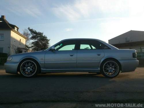

So hab dem Markus Bilder geklaut!
Bild 1 ist mit B12 und Bild 2 ist mit AP Federn...
Oh, also jetzt sehe ich was du mit Hängearsch meinst. Das sieht ja echt bescheiden aus!
Aber die AP sind mir wirklich zu tief vorn. Gibts denn noch vernünftige Alternativen wo ich nicht fast überall aufsetze?

Den 1230kg VA-Last sollte man schon Rechnung tragen. Bei meinem damaligen S6 V8 Automatic hat der Bremsstand knapp 1.2t mit Prüfer(85kg) für die VA angezeigt.
Einen Hängearsch hat der C4 ja nur wg. der größer/höher ausgeschnittenen Radläufe vorn. Aber hinten könnte man ja Distanzen einbauen, wie es bei MB (früher)gemacht wurde. Z.b. ebay: 262233941144
