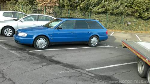

So - Bild:

Mit den Felgen nicht so dolle, aber ich kenne deine anderen ja auch und damit kann ich es mir richtig gut vorstellen.
Mir jedoch noch zu hoch, aber du weist ja da bin ich ein wenig durchgeknallt....
tja,
hoff, das er vorn noch etwas kommt.
ist mir auch noch etwas hoch.
so 10-15mm wäre schön

Bei mir eingebaut runtergelassen und seitdem die selbe Höhe......

Da hängt aber der A.... noch etwas.
naja der Winkel vom Foto ist dafür auch nicht so prall....könnte auch sein, dass es hinten selbe Höhe ist...
