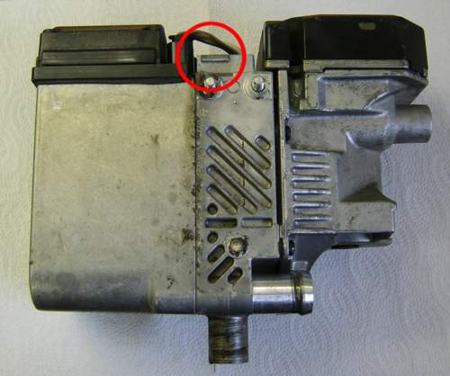

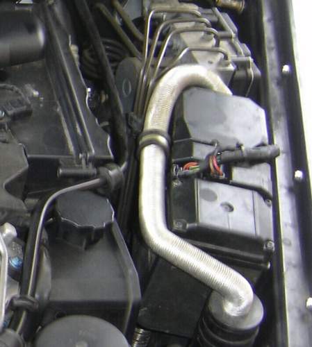

Hallo Veit,
das ist das gleiche wie bei meiner STH dort wurde für das Bild nur der Deckel abgenommen. Der Deckel ist links und rechts verrastet. Ich musste die STH erst etwas vom Halter lösen und dann habe ich den Deckel abnehmen können.
Auf dem 1. Bild siehst du meine STH im Fahrzeug eingebaut und auf dem 2. die Rastnasen welche den Deckel halten. Dann kommst du an die Stecker, kannst sie ziehen und durchmessen.
An den beiden jetzt auf deinem Bild zu sehenden Steckern kannst du am 2 poligen die Spannungsversorgung prüfen und am 6 poligen je nach Fahrzeugausführung den Rest. Die Pin-Bezeichnung steht am Boden der Buchse.
