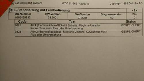

Hallo zusammen.
So nun hat der Freundliche nochmal genauer geschaut. Strom, Kabel und Stecker sind in Ordnung. Es ist wohl die Brennkammer und das Brennluftgebläse, welche das Problem haben.
Ich hänge mal nen Bild mit der Beschreibung der Fehler an.
Macht es nun wohl Sinn, meine zu zerlegen und zu reparieren, oder vielleicht doch ein Austausch Gerät und dann das Steuer Gerät tauschen?
Gruß Veit
20161221-165549
Die abgelegten Fehler würde ich gegen prüfen. Wie hat die Werkstatt rausgefunden dass die Verkabelung o. k. ist? Optische Prüfung des Kabelbaums und durchgemessen?
Da es für deine STH bei MB keine Brennkammer mehr einzeln gibt, sondern nur das Heizgerät ohne STG für ca. 1400 € würde ich o. g. Tests machen. Denn der Rep.-Satz Glühstift kostet nur ca. 65 €. Bevor die STH ausgebaut wird, noch mal Fremdspannung an den Gebläsemotor legen evtl. ist er es nicht selbst sondern die Verkabelung (Wackelkontakt, Kabelbruch durch Marderbiss o. ä.). Denn wenn der Motor läuft muss es die Verkabelung sein. Dann kannst du immer noch entscheiden ob du dir zum Glühstift ein neues Gebläse (ca. 135 €) oder evtl. ein AT-Gerät kaufst und das Steuergerät nur umsetzt. AT-Geräte gibts in der Bucht ab 350 €.

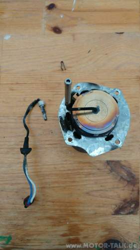

So habe nun auch die Brennkammer ausgebaut. Der Glühstift lässt sich doch entnehmen. Hat aber eine andere Befestigung als die sonst angebotenen. Der Widerstand schwankt zwischen 0.6 und 0.7 ?.
20161228-134931
20161228-140739
Nun habe ich nochmal mit einem anderen Multimeter durchgemessen. Der Glühstift hat 0,4 Ohm, das Brennluftgebläse 0,8 Ohm ( läuft aber mit externer Spannung sofort)

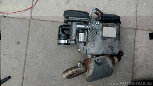

Moin. So da ich die Heizung gestern nicht zum Laufen bringen konnte, habe ich sie eingepackt und zum Prüfen weggeschickt. Eben bekam ich schon eine Rückmeldung. Glühstift und Brennkammer müssen ersetzt werden und das Hauptproblem ist, dass das Steuergerät kaputt ist. Nun bekomme ich ein komplett überholtes Austauschgerät mit meinem reparierten Steuergerät. Das ganze hat dann auch 1 Jahr Garantie.
