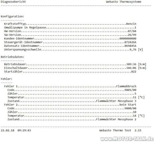

ich habe eine webasto tt c im b8 mit Zeitschaltuhr nachträglich verbaut.
Seit einiger Zeit läuft sie nicht immer an. Das mit der stöhrverriegelung habe ich schon probiert bringt aber nichts.
1. Spannungsunterbrechung durch Entfernen der 20 A Sicherung (gelb) und ca. 3 Sekunden warten
2. Wiedereinsetzen der Sicherung
3. EIN-Taste am Sender links kurz drücken oder SOFORTHEIZEN-Taste an der Vorwahluhr drücken und ca. 3 Sekunden warten
4. Erneute Spannungsunterbrechung durch Entfernen der 20 A Sicherung (gelb) und wieder ca. 3 Sekunden warten
5. Wiedereinsetzen der Sicherung. Das Heizgerät wird dadurch eingeschaltet!
Ich habe den Fehler ausgelesen siehe anhang was bedeutet der welches Bauteil ist defekt?
Bitte um Hilfe
mfg
Screenshot001
Screenshot002
Screenshot003

Flammabbruch bedeutet das entweder der Glühstift def. Ist und nicht zündet, oder der Flammwächter def. ist die Flamme nicht erkennt und abschaltet!
Den Widerstand des Glühstift kannst du mit dem Diagnosegerät auslesen und auf plausibilität prüfen!
Flammwächter weis ich nicht!
Ich glaube die gibt es auch nur komplett, die Brennkammer mit Flammwächter und Glühkerze zum Tauschen!
Flammabbruch ist ein allgemeiner Fehlerspeichereintrag:
Die Heizung wid gestartet aber wieder abgebrochen.

Sie ist seit 2009 verbaut und die dosierpumpe funktioniert auch die Glühkerze habe ich mit dem scan ausgelesen siehe weitere bilder
Screenshot1
Screenshot2
Screenshot3

Der tank ist voll und die dosierpumpe klakert auch . Sie schaltet ein laut test ist die flamme auch da siehe bild bricht aber mit flammabbruch ab sie bid. Sie ist jetzt gute 9 jahre alt
Screenshot2-9059486938655383058-2615484521397976804
Das ist nur der messwert des Flammwächters!
Ich würde auf ein Problem Flammwächter, Glühstift tipen!
Halt mal die Hand unter den Auspuff der SH, wenn eine Flamme entstehen sollte, mussen warme Abgase rauskommen!
Genau kann man das nicht sagen was def. ist.
Du kannst ja, solltest du die Brennkammer tauschen wollen(gibt es nur komplett mit Glühstift und Wächter) vorher die Spritversorgung an der SH wie hier schon beschrieben testen!
