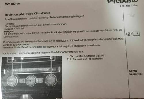

ich habe mir eine Webasto Standheizung einbauen lassen (Nachgerüstet). Funktioniert ganz gur ABER die Bedienung ist sehr umständlich, was ich bei der beratung nicht gesagt bekommen habe.
Damit das ganze funktioniert MUSS man vorm Abstellen des Fahrzeuges an der Climatronic rechts und links den Drehregler jeweils auf HI einstellen UND die Taste für die Belüftung der Windschutzscheibe drücken.
Wenn man dann losfahren will MUSS man beide Drehregler wieder die Temperatur (22 Grad) einstellen und den Taster dür die Belüftung der Windschutzscheibe wieder drücken.
Alles in allem sehr unbefriedigend denn wenn man das vergisst (was durchaus vorkommen kann) funktioniert die Standheizung nicht, sprich der Innenraum wird nicht warn und das Eis bleibt auf der Scheibe.
Da ich oder meine Freundin auch mal spontan wegfahren muss jedesmal die Temperstur erneut eingestellt werden. Beispiel:
Stelle das Fahrzeug ab und stelle die Drehregler ein. Die Freundin fährt dann aber nochmal einkaufen und vergisst die Drehregler erneut einzustellen. Morgens ist dann Eiskratzen angesagt!
Gibt es da keine Lösung?
Bei den Standheizungen ab Werk muss man nichts an der Climatronic einstellen! Kann man das eventuell codieren?
Die VW Lösung funktioniert dafür wie ein Originalverbau ab Werk.Deine Lösung aktiviert nur das Klimasteuergerät und das arbeitet dann mit den voreingestellten Parametern.Nur irgendwas umcodieren wird das nicht lösen.
Jetzt weißt du woher der Preisunterschied kommt.

Heute mal ausprobiert mit den Einstellungen. (siehe Bild) Das Fahrzeug wird etwas warm (gefühlt) ABER der Fussraum bleibt Eisekalt.
Webasto-beschreibung
Wenn du das Fzg anders aufwärmen willst dann halt eine andere Luftverteilung wählen.
Genau das funktioniert eben nicht. Nur mit diesen Einstellungen (siehe Bild) funktioniert das!!!!!!

Wenn du die Einstellungen wirklich vor dem Abstellen des Motors gemacht hast müsste normal alles klappen.
Bei der üblichen Luftdüseneinstellung auf die Frontscheibe, wird der Fußraum natürlich nicht warm.
Mit werkseitiger SH wird auch zuerst die Frontscheibe beheizt, später aber u.a. auch der Fußraum (so war und ist es jedenfalls bei meinen bisherigen Autos des VW-Konzerns mit SH. Ernsthaft warm wird der Fußraum, wenn außen unter 0Grad sind, aber trotzdem nicht....)
Falls es mit anderen Düseneinstellungen als der, die im Bild genannt wird, mit der Wärme nicht klappt, wäre m.E. die einzige Erklärung, dass die Wärmeklappen, die du mit Wahl von "HI" vor dem Abstellen des Motors komplett öffnest, kurz nach dem Abstellen des Motors wieder in die normale Regelstellung gefahren werden. Dass sie das aber nur machen, wenn du eine andere Düsenstellung als "Frontscheibe" wählst, kann ich mir irgendwie nicht vorstellen.
Du kannst das ja jederzeit testen (auch wenn der Motor warm ist/war):
Motor einschalten
Regler auf HI und Düsen nur auf Frontscheibe
Motor aus
Standheizung starten
das Gleiche noch einmal, mit dem Unterschied, dass z.B. nur die Fußraumdüsen geschaltet sind.
