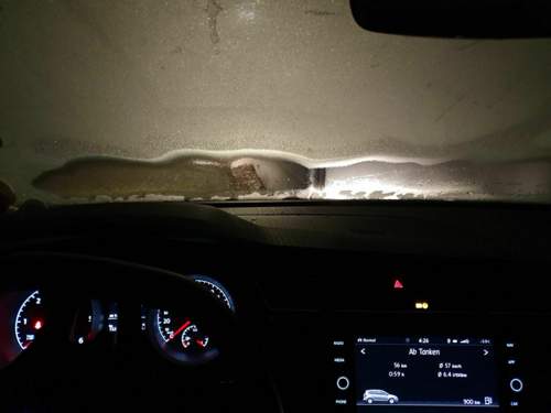

Die einzubauende Firma hatte hatte genaue Vorgaben vom TE schriftlich erhalten wonach diese auch von der Firma bestätigt wurde. (Auftragsbestätigung der Firma)
Im Moment läuft die Klage gegen diese Firma. Wie die Standheizung arbeitet seht ihr auf den Bildern. Die Heizung ist 30 Minuten gekaufen.
20200121
Katastrophal...
Das geht ja gar nicht... so sieht das eigentlich nach <5 Minuten aus. 🙁

Erst (laut Eingangsthread) funktionierte die SH "ganz gut"; es war nur die Sache mit der umständlichen Bedienung zu bemängeln und jetzt funktioniert auch die SH nicht mehr gut?
Lief die Standheizung inkl. Lüftung definitiv bis zum Ende der 30 Minuten?
(Stichwort: Batteriezustand)
Funktioniert die Standheizung, wenn alle Vorgaben für eine Simpel-Lösung eingehalten wurden, auf diese Weise?
Vorgaben:
Temperatur bei eingeschalteter Zündung oder noch laufendem Motor am Vorabend auf HI.
Düsenausrichtung ausschließlich auf die Windschutzscheibe ebenfalls bei eingeschalteter Zündung oder laufenden Motor am Vorabend eingestellt.
Wenn das mit diesen Einstellungen funktionieren sollte, wäre eine Simpel-Nachrüstlösung in Ordnung.
Zu deinem vorherigen Text:
Der Wasserkreislauf ist mit einem falschen Ventil versehen worden das erst bei 90 Grad öffnet. Das Originale sollte bereits bei 60 Grad öffnen.
von welchem Ventil ist da die Rede?
Grundsätzlich ist bei den aktuellen Motorisierungen meines Wissens kein zusätzliches Thermostatventil nötig.
Wenn es nötig wäre, soll es eigentlich dafür sorgen, dass der Motor beim Standheizen erst ab einer bestimmten Kühlwassertemperatur zusätzlich zum Innenraumwärmetauscher durchströmt wird.
(Vorrang der Innenraumheizung)
Selbst wenn es erst ab 90Grad anstatt ab 60Grad öffnen würde, sollte das daher keine Einschränkung für die Innenraumerwärmung bedeuten.
Die Climatronic wird überhaupt nicht angesprochen, es wurde nur die Lüftersteuerung angeklemmt entweder volle Pulle (Gebläse) oder nix. Daher muss man die Regler auf HI stellen damit das Gebläse volle Pulle aufmacht.
Wenn die Climatronic überhaupt nicht angesprochen wird:
was hat denn der Temperaturregler damit zu tun? Der Temperaturregler ist Teil der Climatronic.
Nur der Lüfter wird bei der Simpel-Nachrüstlösung von der Standheizung direkt mit Hilfe einer sogenannten IPCU von Webasto, unter Umgehung der Climatronic, angesprochen.
Den Temperaturregler musst du am Vorabend bei eingeschalteter Zündung auf HI stellen, damit die Wärmeklappen vollständig geöffnet werden und dies dann auch beim morgendlichen Standheizen noch der Fall ist. Die Lüftung wird morgens beim Standheizen ab einer bestimmten Kühlwassertemperatur durch die Standheizung selbst aktiviert und nicht dadurch, dass du am Vorabend den Temperaturregler auf HI gestellt hattest.
