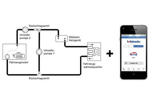

@Joolo schrieb am 21. September 2019 um 01:43:58 Uhr:
Der Motor kommt erst später dazu, zuerst wird die Wärme an den (Luft-) Wärmetauscher transportiert - siehe Bild Bericht von "Joloo".
Die Standheizung hat ab Werk extra Ventile um einen kleinen Zirkulationskreislauf zu schaffen.
Erst den Innenraum und dann dabei den Motor aufwärmen.
Bei eingeschalteter Standheizung beträgt die Heizdauer max. 50 Minuten,
danach wird sie automatisch abgeschaltet.
Ich vermute also, wenn man mit dem Auto losfährt,
bleibt die Standheizung bis die 50 Minuten an und erst dann öffnen die Ventile wieder zu einem großen Zirkulationskreislauf,
sobald der Innenraum die richtige Temperatur erreicht hat.
Ich empfehle, die Standheizung vor dem Starten des Autos auszuschalten,
dann öffnen sich die Ventile wieder und der Motorkreislauf macht nach dem Start auch mit.
Später Nachrüstung mit Webasto wird ohne oder mit Ventilen geliefert….
Deine Wahl.....
Diese werden dann in der Webasto App bedient, man hat dann, mit Ventielen, die Wahl - Innenraum oder Innenraum und Motor oder erst Innenraum und später Motor oder belüften.
Das alles wird von der Webasto Standheizung gesteuert, nicht von aus den wagen.

Das schafft Klarheit und bestätigt viele meiner Beobachtungen. Eine nachgerüstete Evo ist demnach schon besser, weil man die Heizkreise selbst wählen kann. Auf den Webasto-Seiten wird das auch so beschrieben, Aber ein Blockschaltbild etc. habe ich dort nicht gefunden.
