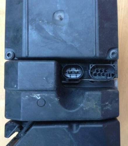

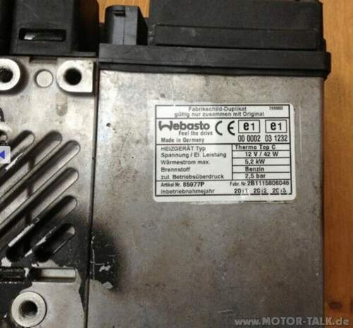

Diese Thermo Top C war in einem Nissan verbaut.
1) Kann ich die in meinen CLK 320 w208 1/1999 (Automatikgetriebe, normale Klimaanlage) einbauen?
2) Die abgebildeten Anschlüsse, sind die unabhängig vom Fahrzeugmodell, in der die SH eingebaut war?
3) Angeblich nur 4 Stunden gelaufen, Baujahr 2011. Was ist das Schwarze auf der Standheizung? Deutet das auf einen Defekt hin? Standheizung soll einwandfrei funktionieren, für alle Fahrzeuge (Benziner).
Daten
Anschluesse
Komplett-2
zu 1. - Ja - im Motorraum gehts halt n bissi enger zu... das Prinzip ist bei allen Fahrzeugen gleich
zu 2. - Ja - erst der Kabelsatz macht die SH zu einer Fahrzeugspezifischen...
die Wasseranschlüsse lassen sich auch ggf. umbauen in eine günstigere Position - siehe BA Webasto
zu 3. - Tippe auf Farbe... Unterbodenschutz oder so was...
