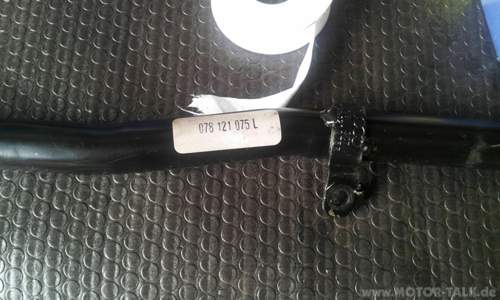

keine Ahung ob das ein typisches Problem ist oder ob wir mal wieder zielgenau ein kleines Sonderproblem geerbt haben.
Der V6 meiner Eltern geht jetzt wohl auf den Schrott, vorher wollte ich aber sichergehen, dass wir uns nicht unterlassener Hilfeleistung schuldig gemacht haben.
Der V6 Kasten von meinen Eltern hat sich entschieden im V Wasser rauszudrücken. Zu allem Überfluss aus einem Flansch eines Rohres, welches genau hinter der Wasserpumpe sitzt und unter der Ansaugbrücke. Das Rohr geht bis hinten durch Richtung Spritzwand.
Nach ersetzen und entlüften kommt es leider wieder dort raus. Irgendwie schein das Rohr mit Dichtring auch zu locker da drin zu sitzen. Rohr und Dichtung sind beide neu.
Hat das jemand schon mal gehabt so oder so ähnlich?

Habt ihr das Rohr oder den Flansch ersetzt?
Meist verziehen sich die Plastikflansche mit der Zeit oder Brechen...
Austauschen und der ist wieder dicht...

Mach mal Foto, welches Rohr du genau meinst!

Es ist das Wasserrohr direkt hinter Wasserpumpe (Unter der Servopumpe ganz vorn!! nicht die Teile hinten an den Köpfen)
Das Rohr wird in den Block gesteckt! (von hinten) Die angeschlossene Verschlauchung geht vorn Richtung Standheizung und zu den restlichen Wasserrohren.
Das Rohr anbei als Bild.

Ich würde sagen ihr habt hier beim wechsel des Rohres das Rohr beim Einbau zu weit rein gedrückt vor dem Festmachen.
Das Rohr flutscht dann durch die Bohrung samt Dichtring durch. Ziehst es dann einfach nur zurück, bleibt der Dichtring zu tief im Loch stecken und dann wird es undicht.
Klassischer "ich hab es eilig" fehler. Iss uns auch schon passiert.
Aber deswegen ein Auto weg geben ?
Das Saugrohr ist in weniger als 10 Minuten demontiert und das Problem in einer Minute behoben.
Das ist hier ein klassischer Fall von "ich hab keine Lust"
