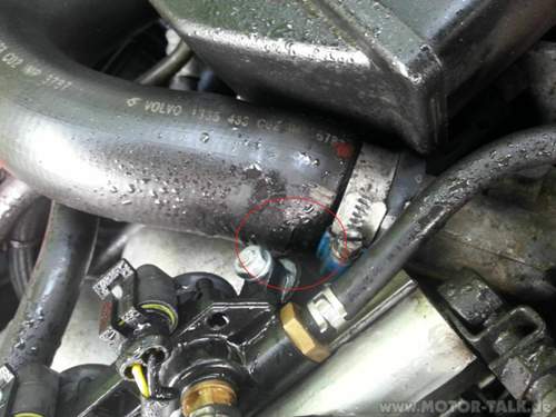

jetzt hat der Elch ja einen neuen Kühler, nachdem der erste völlig durch war und beim zweiten scheinbar der Ölkühler innen drin kaputt gegangen ist. Tja und jetzt verliert er wieder Wasser, aber nun woanders. Warum? und wo kommt das her?
Nach dem Einbau des neuen Kühlers und den Probefahrten war alles gut. Dann bin ich ca. 200km gefahren, nur max 120km/h und am nächsten morgen ist der Ausgleichsbehälter leer, aufgefüllt, gefahren (ca. 30km) zu Hause geguckt und gesehen das es tropft, erst ganz langsam und dann immer schneller, Abends dann nochmal geguckt, ist das rote Lämpchen auch schon an und er beschwert sich über zu wenig Wasser.
Habe mal versucht die Stelle zu fotografieren wo es tropft. erst ganz nah und dann von weiter weg, habe dabei neben dem Vorderrad (Fahrerseite) gestanden.
Habt ihr eine Idee?
Da-tropft-es
Etwas-weiter-weg
Etwas-weiter-weg-2

So langsam verzweifel ich hier. Jetzt haben wir ja schon zwei defekte Wasserschläuche, einen getauscht, der andere wurde geflickt und nun haben den dritten kaputten Schlauch. Das kann doch echt nicht war sein. Jedesmal tritt der Defekt in unmittelbarer Nähe zu den Teilen auf, die für die Gasanlage verbaut wurden. Komisch oder?
Jetzt ist es der dicke Schlauch der vom Kühler zum Thermostat? geht.
Volvo
Na ja wenn Öl ins Wasser gelangt ist es nicht so förderlich für die Schläuche ...
Nachdem wir den Schlauch jetzt auch noch gewechselt haben bin ich über Pfingsten ca. 1000km gefahren und bis jetzt ist alles dicht. Hoffe das bleibt so.
