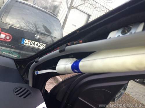

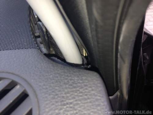

PS.: so sehen die Ablaufschläuche vom OSS aus...falls es jemand interessiert. 🙂
Da ist ja gar nix zusammengesteckt, dass ist ja ein durchgängiger Schlauch!?
Lässt sich schlecht erkennen...hier etwas besser. Da sieht man die gesteckte/geklebte Stelle.
Micha

Problem ist nicht der Ablauf des Wassers. Bei mir wurden die Schläuche dieses Jahr 2x gereinigt.
Das Problem ist, dass dort wo die Schläuche zusammengesteckt sind - siehe die Bilder von michara - eine Kunststoffschweissnaht ist, die mit der Zeit brüchig und undicht werden kann. Bei zuviel Wasser im Schlauch durch heftigen Regen oder weil verstopft kann es hier zu Wasseraustritt kommen, der dann über das Heizungssystem irgendwie seinen Weg in den Fussraum findet.
Und diese Undichtigkeit kannst auch nicht durch heftiges Rütteln und Wasser nach schütten beseitigen. Da hilft nur neue Schläuche und neu verkleben und abdichten.
