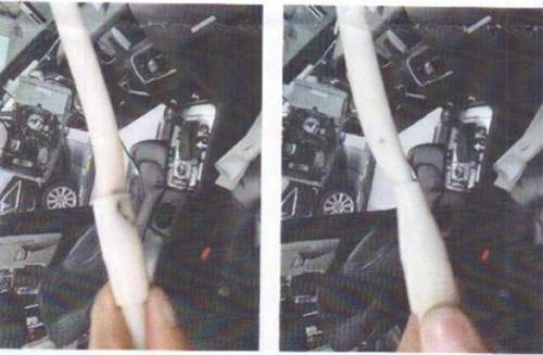

Zwischen- oder hoffentlich Endbericht
habe gestern die Q vom 😁 geholt und mich lang und breit mit dem Serviceberater unterhalten. War ja sehr freundlich und informativ. Lag wahrscheinlich an der Rechnung in seinen Händen.
Kurz um: Kosten für Trocknen, waschen, Föhnen - einen RDK-Sensor im Reifen wechseln - das Font-Klimasteuergerät austauschen - 1.400 € inklu MwSt. und 2 1/2 Wochen Ärger.
Er meinte, das wäre ein Sonderpreis, da ich ja soviel Ärger hatte. Normal wären über 2000€ gewesen. Ist halt Premiummarke 😕
Sie haben neuen Schlauch in die A-Säule eingezogen und abgedichtet. Hoffe das hält und das war es auch. Der nächste Regen wird es zeigen. Das war jetz tauf der Beifahrerseite. Und wann kommt die Fahrerseite?
Das Klimasteuergerät habe ich mir mal mitgeben lassen. Man sieht an den Steckverbindungen mit viel Fantasie neben dem normalen Staub auch Spuren von Feuchtigkeit und leichtem grünlichem Kupferrost.
Der 😁 meinte durch die Dauernässe und die "Verdunstung" hätte es dazu kommen können. Oder jemand hat einen Eimer Wasser über das Steuergerät gekippt. Da die Q ja nicht im Fussraum 30 cm Wasserstand hatte kann es nur von der Verdunstung kommen.
Kulanzantrag bei Audi muss ich erst gar nicht stellen, da die Q bereits 6 Jahre alt ist und es daher "normal" ist, dass mal so eine Rohrverbindung kaputt gehen kann. Unter vier Augen gesagt, kommt dieser Defekt sehr viel öfter vor. Das wird aber nicht öffentlich bestätigt.
Ich halte am WE mal den Dampfstrahler 30 min aufs Dach und fahre anschließend durch die Waschanlage. Wenn dann alles trocken ist, dann war es das. Wenn nicht, ist der 😁 bestimmt nicht mehr so freundlich. Dann steh ich am Montag wieder auf dem Hof.

Darauf hin habe Ich gefragt ob Audi irgendein Probl. mit Nassem Fussraum bekannt ist. Er schaute nach und meinte JA.
Es ist bei dem OpenSky ein Dichtungsfehler , bzw. die Dichtung die da drunter ist hat einen Fehler , Material oder Werksfehler konnte er nicht sagen.
Audi nahm den Wagen für 10 Tage , Er wurde Getrocknet es wurde der kpl. Opensky plus Dichtung gewechselt , kostenpunkt ca 7500,- Euro alles Zusammen.
Da der Wagen Scheckheftgepflegt war und kein einziges Jahr Fehlte wurden die Reparaturen von Audi Übernommen , sprich wir Zahlten keinen Cent.
Also Tip von mir : Ab zum Audi Händler und Nachfragen ob Audi ein Probl. im System mit Nassem Fussraum hat , und dann auf deren Kosten das machen lassen.

Das Problem ist Audi schon lange bekannt. Meiner ist Bj 2007. Nur gibt es erst mal die Anweisung alles andere zu versuchen bevor man das Dach tauscht. Und es gilt die Devise erst mal abstreiten.
Bei mir dauerte das von Mai 2013 bis Nov 2013 mit unzähligen Werkstattbesuchen bis endlich erkannt wurde, dass der Rahmen des OpenSky gerissen war und somit kostenlos getauscht wurde.
Das hat dann von Nov 13 bis Mai 2015 gehalten bzw ist mir nichts aufgefallen. Erst durch die Gewitterserie in Süddeutschland ist mir dann aufgefallen dass wieder Wasser im Fussraum steht. Darauf war ich in anderer Audi-Werkstatt, die haben den Himmel ausgebaut usw. Der Test ergab, dass beim seinerzeitigen Einbau der Ablauf in der rechten A-Säule zwar verstärkt aber trotzdem gequetscht wurde. Somit war der Querschnitt für den Wasserdurchfluss zu klein. Dazu kam dass bei der Montage des neuen Rahmens irgendwelche Dichtungen nicht richtig montiert wurden. Somit konnte das Wasser durch den Rückstau im Ablauf nicht abfleisen und ist über die nichtvorhandene Dichtung durch die A-Säule in den Beifahrerfussraum gelaufen.
Neben 3 Tagen Werkstatt habe ich nun auch noch eine Rechnung über 1000€ bekommen für die Demontage OpenSky, neue Abläufe und Dichtung.
Wollte das über Audi geregelt haben, da das ja von dem Falscheinbau im Nov 2013 her kommt.
Audi hat das abgelehnt mit den Worten dass sie nicht für die Fehler der Vertragswerkstatt die Garantie übernehmen. Ich soll mich direkt mit der damaligen Vertragswerkstatt in Verbindung setzen.
