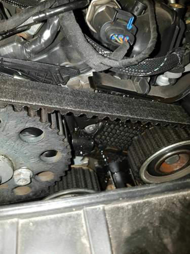

Habe vorgestern eine Audi a4 8k facelift gekauft
2.0TDI
Bj 10.2012
100000km
Am nächsten Tag ist mir kühlwasser Verlust aufgefallen.
Unter dem Deckel bei zahnriemen ist alles nass.
Jemand Idee ob es auch die wasserpumpe ist???
Greift die Mobilitätsgarantie im dem fahl.
Letzte große inspektion im juli

Vom Händler gehe ich mal aus!?
Dann setz dich am Besten mit Ihm in Verbindung, der sollte ohne wenn und aber die Sache übernehmen.
Nee private aus erster Hand.
Wahr gestern bei Audi die haben kulanzanfrage gestellt gestellt die zahlen nur 70% auf teile den Rest soll ich Ich selbst tragen.

Wenn ich bei meinem gebrauchten (2,0 TDI 143) die Werkstatthistorie durchschaue, haben sie bei meinem Vorbesitzer bereits nach 2 Jahren und 56.000 km eine Undichtigkeit der Wasserpumpe festgestellt und gleichzeitig den Zahnriemen mitgetauscht.

Würdet ihr den Zahnriemen gleich mit machen oder nicht.
bei Audi haben die mir gesagt das es nicht notwendig ist bei 100000km Zahnriemen wird erst bei 210000 km gemacht.
reicht eine pumpe von KFZteile 24 ??
Eine bestimmte marke??
Mein Kumpel mein das der Zahnriemen auch gemacht werden muss weil Kühlmittel drauf gekommen ist
Pumpe von conti nehmen.. Ist aus Metall und kein billiger Kunstoff Dreck den sie im Werk verbaut haben..
