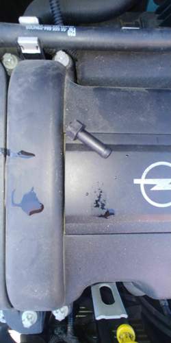

Hallo
mein Opel Corsa 1,4 Twin Bj 2005 Z14XEP Motor
verbraucht Kühlwasser seit letzter Woche
nun habe ich gestern mir mal alles genau angeschaut und festgestellt
das die Wasserpumpe die Ursache sein muss da es da etwas feucht war
und auch unter dem Keilriemen
Wasserpumpe habe ich schon eine orginale von GM bestellt und auch ein orginal Thermostat von GM
alles war soweit schon durchgeplant die selber nächste Woche zu wechseln beim Kumpel auf dem Hof,
nun habe ich heute nochmal alles abgetastet und geschaut wie ich den Luftfilterkasten rausbekomme

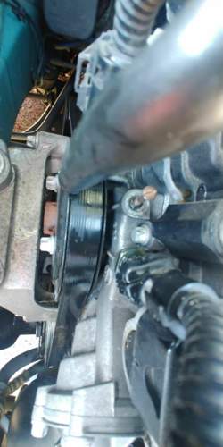

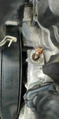

und dabei festgestellt das an der Wasserpumpe ein Stutzen abgebrochen ist der im dünnen Schlauch drinne steckte siehe Foto, der dünne Schlauch von diesem Stutzen führt zur Drosselklappe
da der Stutzen jetzt ganz ab ist habe ich provisorisch erstmal eine kleine Holzschraube reingedreht
da das Wasser da rauslief
Kühlwasser hält jetzt erstmal
kann ich so mal 2 km zur Werkstatt fahren da ich es jetzt so nicht auf der Strasse machen kann und Kumpel zuweit weg wohnt

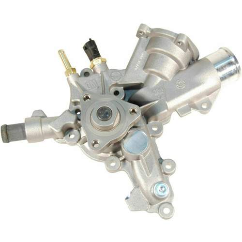

warum war da bei mir ein Plastikstutzen dranne ( siehe Foto 2 ? auf dem Foto von der neuen Pumpe is das glaube ich ein Messingstutzen
Vielen Dank schon mal an die Experten und noch schönes Pfingswochenende

Nun die Frage ist nur der Stutzen im Eimer oder die Pumpe ?
Gut die 2 Km zu deinem Kumpel ( aber nagle) mich nicht fest wird er schaffen...
Falls nur der Stutzen im Eimer wäre könnte man beim FOH fragen ob es dieses Teil auch Einzel gibt dann könnte man auf den Austausch der Pumpe erstmal verzichten...

da steckt noch ein Rest von dem Stutzen drinne in der Wasserpumpe
das bekommt man auch nicht so ohne weiteres raus
und diesen Stutzen wird es nicht einzeln geben denke ich

Früher waren da eben Kunsstoffstutzen verbaut. GM hat reagiert und das Teil verbessert. Jetzt ist es aus Messing.

Den Stutzen kann man einzeln kaufen. Teilenummer 13 36 376. Den Rest im Gewinde kann man mit einem Linksausdreher entfernen.

Du wirst mit dem Linksausdreher das Kunststoff nicht raus bekommen! Teil bleibt drin!
Du kannst mit ein 6 mm Bohrer ganz vorsichtig aus bohren und anschließen mit M8 das gewinde nachschneiden! Wenn du das alles gemacht hast drückst du den Dicken Schlauch vom Thermostat zusammen dann kommt der Rest vom bohren und nachschneiden raus!
Denn neuen Stutzen mit Alu dichtung ein Schrauben! Und Glücklich sein!!!!

aha also das Nachschneiden geht garnicht gross ins Metall sondern is nur um das Plaste da rauszubekommen
Genau so ist das!
Nimm noch ein Schraubendreher um den Rest kunstoff raus zu fummeln!
Ist nichts schweres dran wenn du bißchen Schlössern kannst!
