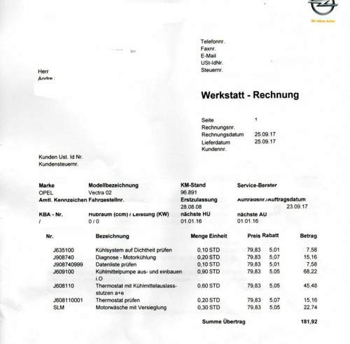

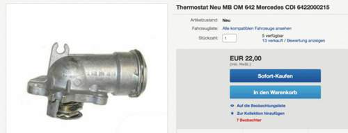

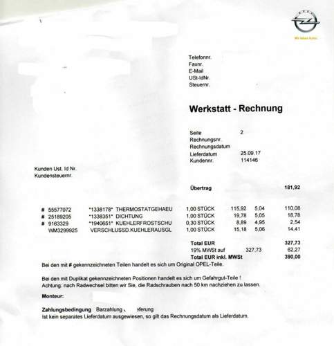

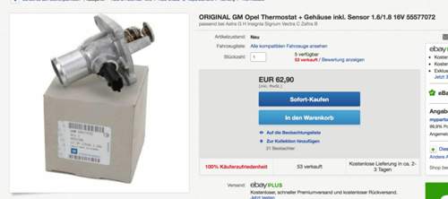

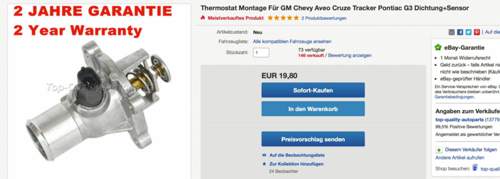

Wasserpumpe defekt, oder doch was anderes ?
Opel Vectra C
Hi
Bin gestern unterwegs gewesen und alles war normal, habe dann das Auto abgestellt und bin nach ca. 1,5 h wieder losgefahren und musste nach 5 km an einer Baustellenampel anhalten. Da hat es auf einmal sehr stark nach Kühlwasser gerochen und bin dann auf einen Parkplatz gefahren und da dampfte es schon oben auf der Fahrerseite zwischen Motorhaube und Kotflügel raus, Temperatur war alles im grünen Bereich und auch die Kontrollleuchte ging nicht an, habe dann den Motor abgestellt und die Haube geöffnet und da war der Ausgleichsbehälter bis oben hin voll und es richtig gekocht im Behälter.
Er hat etliches an Wasser über den Deckel durch die Überdrucköffnung verloren.
Habe dann den ADAC gerufen, der hat Wasser aufgefüllt und abgedrückt, der Druck bleibt aber im System stabil, also kann es nicht von einem kaputten Schlauch oder Ausgleichsbehälter kommen. Habe dann den Motor gestartet und er ging dann innerhalb von paar Minnuten 99°C hoch und blieb auch da stehen ( ist normal beim Z18XER, Kennfeld Thermostat öffnet erst bei 105°C), aber im Innenraum kam keine warme Luft mehr aus den Lüftungsdüsen raus und was ich noch beobachtet habe, das aus den kleinen Röhrchen im Ausgleichsbehälter kein Wasser gelaufen ist, da lief sonst immer Wasser raus und der ADAC Mann sagte, das scheinbar das Flügelrad der Wasserpumpe abgerissen ist und somit der Kreislauf still steht und damit ein Überdruck im System entsteht.
Soll das so sein, aber warum überhitzt er dann nicht und warum drückt er das Wasser aus dem Deckel raus ?

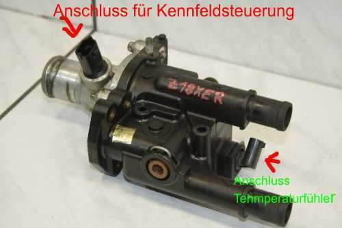

Im Thermostat wird nix gemessen, der macht nur auf und zu. Kann natürlich sein, dass ein Temperaturfühler im Thermostatgehäuse sitzt, aber eher unwahrscheinlich.
@Golfschlosser schrieb am 23. September 2017 um 10:40:22 Uhr:
@andi.36 schrieb am 23. September 2017 um 10:28:34 Uhr:
Die Temperatur wird im Thermostat gemessen und ein zweiter Fühler ist im Kühler, es ist noch die orig. Pumpe drin und die hat ein Flügelrad aus Kunststoff.
Wie gesagt, der die Temp. fürs Steuergerät misst, der sitzt im Thermostatgehäuse und das Thermostat ist übrigens Kennfeldgesteuert, dann gibt es noch einen Fühler im Kühler. siehe Bild
Thermostat

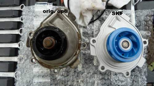

Es gibt keine Original-WaPu von Opel/GM. Ist immer zugekauft und auf Opel/GM gelabelt. SKF ist insofern OEM-Ware und die bauen sie natürlich auch ein. In dem Zusammenhang dürfte es sich anbieten, den Zahnriemensatz zu erneuern.
@berlin-paul schrieb am 23. September 2017 um 10:49:15 Uhr:
Brauch nicht, da die Wapu nicht über den Zahnriemen läuft und der wurde auch erst letztes Jahr bei 81.000Km, wegen klappern der Umlenkrollen gewechselt und der wäre eigentlich erst nach 10 Jahren bzw. 150.000 Km fällig.
Hier geht es um einen Z18XER, der hat nichts mehr mit den alten X18XE, X18XE1 oder Z18XE zu tun.

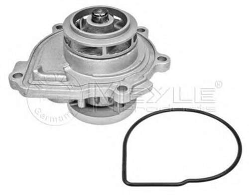

Darum habe ich orig. Opel ja auch in Anführungszeichen gesetzt, aber kann ich ja mal nachfragen, ob die auch Teile aus dem Zubehör verbauen und die SKF für den Z18XER hat übrigens ein Kunststoffrad. siehe Bild unten.
Wenn dann müsste ich Mapco oder solchen billig Mist verbauen lassen.
Wapu
Wenn die WaPu bei Deiner Motorvariante über den LRR läuft, dann ist es wohl so. Aber man sollte dran denken, dass der ZR kein Kühlwasser abbekommen sollte. Der Frostschutzzusatz greift den Gummi an.
Die meisten sind mit Kunststoffflügelrad. Bei meinem Z22XE ist SKF der einzige OEM-Hersteller, der noch eine mit Alu baut. Evtl. mal über die GM Teilenummern schauen, ob die baugleich sind.
Meyle hat Metallrad, aber von den will ich nichts mehr verbaut haben.
1441862403
Meyle ist ein OEM-Hersteller. Ob diese WaPu jedoch nur gelabelt ist, dass weiß ich leider nicht. Originale Meyle-Teile sind erfahrungsgemäß 1A-Ware.
