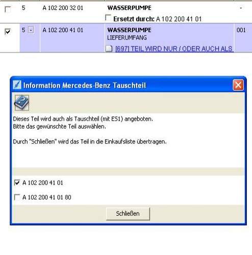

alte Teilenummer A102 200 32 01, ersetzt durch ...41 01
Die Dichtung ist einzeln aufgeführt, A102 201 00 80, ersetzt durch ...01 80.
Selbst den Antriebsflansch gab es einzeln, A102 201 03 39, ich denke aber, der wird bei aktuellen Angeboten dabei sein, die Dichtung vermutlich auch.

Die originale Ersatzteilnummer ist A 102 200 32 01. Bei MB gibts die nicht mehr sondern nur noch A 102 200 41 01, das ist ein AT-Teil.
Steht so im EPC.
Gibts aber auch im Zubehör.
Z. B. https://www.autodoc.de/.../a1022004101?...
Edit: Es gibt auch Stecker für die Fahrzeug-Elektrik mit einer 80 dran, die sind nagelneu und garantiert kein Tauschteil 😕😕😕, weil es das bei Steckern gar nicht gibt.
bei von MB im Austausch gelieferten Teilen wird an die Teilenummer eine ...80 hinten angehängt.
Die Wasserpumpe bei MB im Austausch wäre dann A 102 200 41 01 80

A000 545 69 80, A000 545 72 80 und ...73 80 sind Beispiele für Dichtbeilagen oder Adernabdichtungen als Zubehör für Stecker. Die Teilenummer hat die Standardlänge und aus der 80 am Ende kann man durchaus auf eine Art Dichtung schließen
Wenn bei fahrzeugspezifischen Teilen die ..80 als Zeichen für Tauschteil angehängt wird bleibt davor die Original-Teilenummer erhalten, das ergibt dann auch zwei Stellen mehr.
Steht übrigends bei der Wasserpumpe auch genau so im EPC, man muss nur lesen können....
Angabe Tauschteil

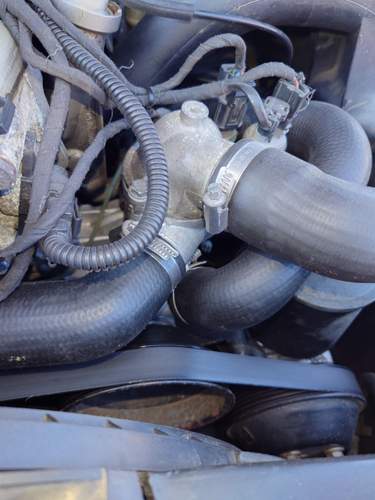

Hallo, bei meinem G320 Bj.97Vormopf ist jetzt mit 180tsd km schon zweimal die Wapu gewechselt worden. Einmal bei rund 100tsd mit einer teuren von MB. Die hielt nur 70tsd, jetzt ist eine aus dem Truck Zubehoer drin...Gruss, Markus
Kannst du mir was genaueres zum Truck Zubehör sagen?!
Das ich da mal gucken kann.
Danke
Hallo @Nina2001, nein, ich habe keine Teilenummer, nur ein Foto nach dem Einbau. Es hat mit Einbau 202Euros gekostet. Gruss, Markus
20250401
Hast du evtl die Möglichkeit was ,wie,wo heraus zu finden oder nen Kontakt vermitteln?!
Leider nein, die Pumpe kommt vom "normalen" Autoteile Haendler hier in Portugal
